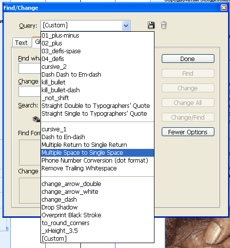

1. Тупо забить два пробела в поле поиска, а в поле замены один, и применять до появления надписи "не найдено". Работает даже в "блокноте" ...но для InCS3 это не кошерно)), поэтому сразу к пункту 2.
2. Зайти во вкладку GREP в поиске, ищем: (\s+) меняем на: \s
Это самый простой подход, при котором всякие неразрывные пробелы если и имеются, то слетят. В строке заменить лучше наверное поставить ~> (En space)
