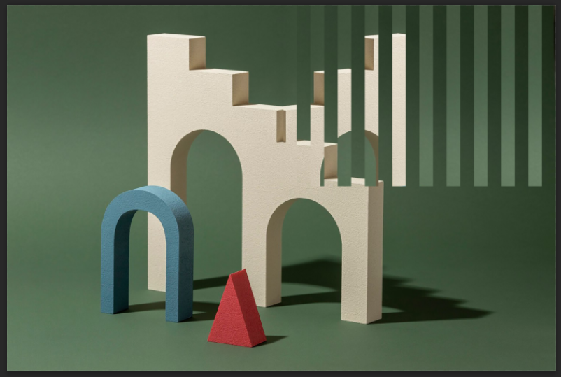

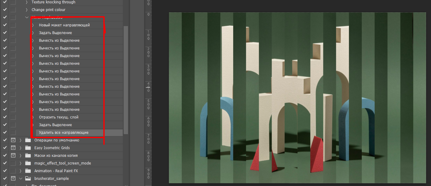

Получилось, но только под определенное разрешение, вот:
Но это ведь мануально делалось. Если разрешение/формат джпега другой, например больше — всё, не катит:
Собственно, как автоматизировать выделение через один в столбцах в макете направляющих?

Я не уверен, что количество столбцов произвольное. А на заданное разбивается просто - выделить всё, потом трансформировать область на заданный процент - у автора, похоже на 3 процента, а потом двигать и отражать.
Правда придется двигать селекцию тридцать три раза однообразной повторяющейся операцией, тоже через трансформацию селекции
