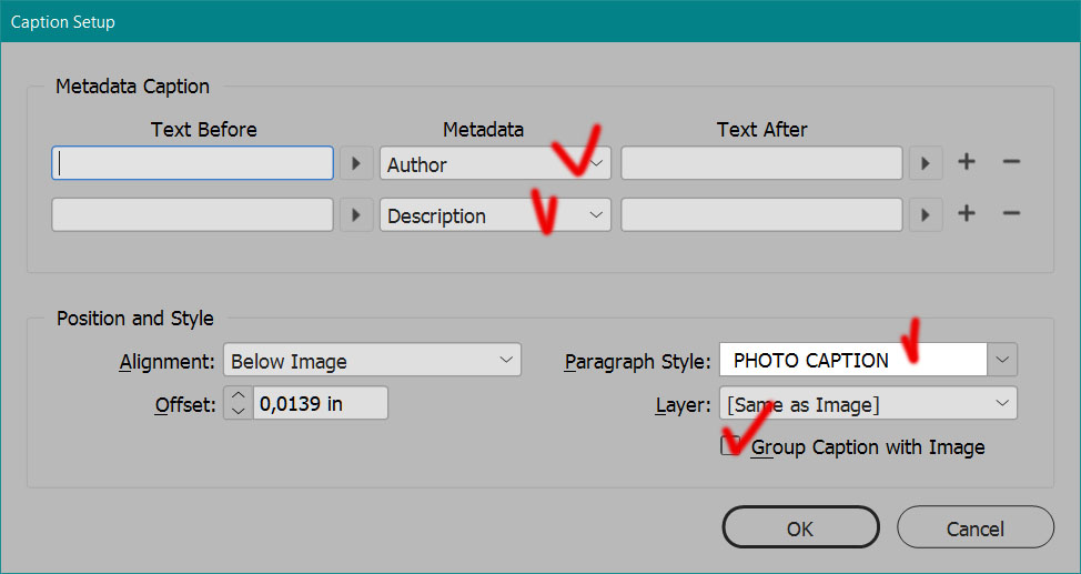

[ID CC2023] Как "заполнить поля" скриптом caption setup
  • Автор темы Автор темы deser7
deser7
17
6
натолкните, плз, какие чудом скриптом "заполнить" поля?
отрыл только вставку уже настроенных значений, но хотелось бы щелчком в новых документах сразу настроить необходимые данные.
JavaScript:
var menuAction = app.menuActions.itemByName("$ID/Generate Static Caption");
if (menuAction.isValid && menuAction.enabled) {
    menuAction.invoke();
ps. да, встречал что можно XMP выдернуть метаданные из файла, но зачем кодом рисовать фремы, подгонять размеры... когда есть уже готовое решение (Generate Static Caption). иду от обратного - если есть возможность присвоить значения подобно изображению все долно получиться быстро и просто.
Скажите, пожалуйста, а зачем вам эти манипуляции, если можно штатным образом прочитать метаданные связанного файла и по ним сгенерировать любую необходимую подпись?
Это порочный путь, не надо.
ленивый я... хотелось аналогичные функции - привязать к размеру фрейма внизу и сгруппировать. надеялся на минимальные затраты для достижения результата :)
