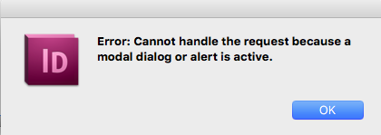

во! тут я получаю сообщение, что :
понимаю, что не успевает закрыться интерфейс, и делаю небольшую задержку после закрытия оного:

и — то же самое сообщение про незакрытый модальный диалог.
как показали дальнейшие изыскания в данном случае не проходят и

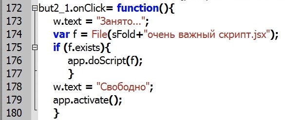

где sFold может быть и сетевым путём.
да. это я видел. но это приводит к запуску скрипта, если он не обёрнут в function.
а мне нужно загрузить скрипт, и в нём запустить процедуру.... идея.
