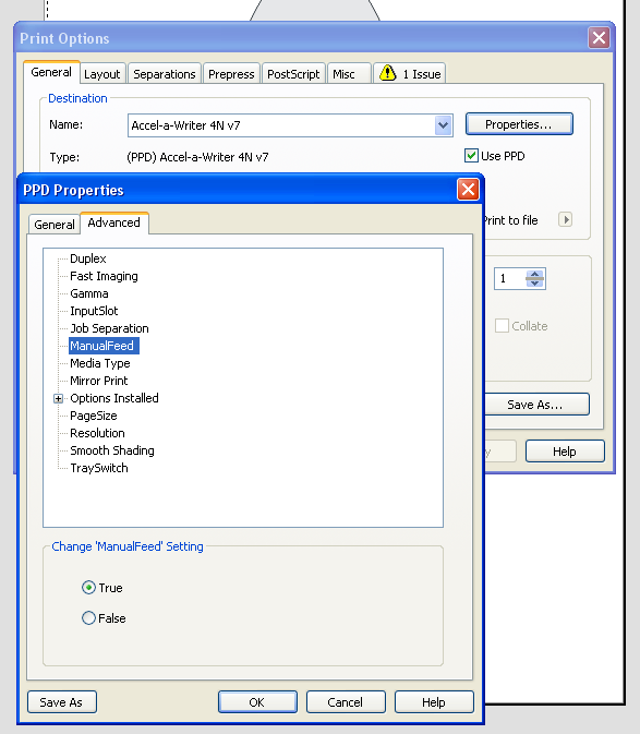

С верхним лотком принтер как то непонятно работает.
Попробуй выставить в настройках печати:
ManualFeed True
PageSize A4
TraySwitch True
Ответ: Как заставить принтер Xante Accel-a-Writer 3N печатать на А4?
Это в меню самого принтера выставлять надо?
В самой программе:
    56.4 КБ · Просм.: 945
Это где такие настройки есть? У себя не нашел...
