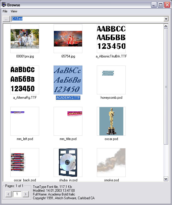

Сраные вьюеры качают из ПЗД файлов композитный слой из которого и делают превью. Если композита нет - отключена та самая "совместимость" - никаких превью вы не увидите. Черный квадрат с псалмом.
Тем временем отключать генерацию превью в PSD файле вряд ли кому придет в голову. В отличии от композита превьюшка 96 на 96 пикселов в JFIF заметно не влияет на размер файла. Но зато добраться до нее очень просто и, например, моя мулька показывает превью нескольких сотен жирных пздэх за секунду, а вот с жопегами возится из-за библиотеки FreeImage - застрелишься ждать.
И конечно еще прикол с ноготками для ttf'ов и прочих шрифтов. Делается все элементарно. Но, мля, маркетингу в голову не пришло снабдить винду такой фитчей. А инженерам - насрать.
