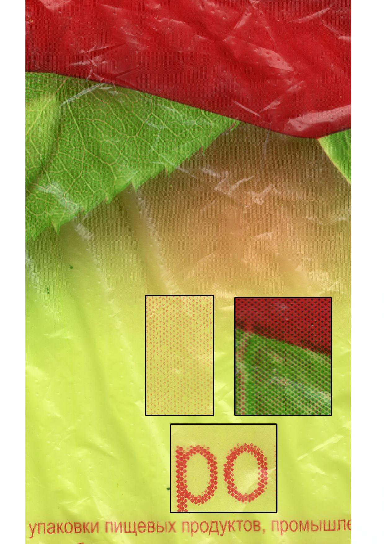

Помогите определить какая печать в прикрепленном файле. (флекс, офсет, глубокая...) На полиэтиленовом пакете.
Визуально на самом пакете не видно точек растра.
    252.4 КБ · Просм.: 981
Ответ: Какая печать?
Глубокая, однозначно. Буковки отрастрированы.
Глубокая.
Сетка растра характерная. 60(120) градусов между осями.
Опять же края 100% заливки неровные - следствия гравировки. (на этом макете нет, но на других надо обратить внимание)
А "буковки растром" - дык, они может в макете так заданы (60% - например). Важно КАК это растр выглядит!
Ну, и если на полиэтиленовом материале "точек растра не видно" - первое подозрение на глубокую :)
