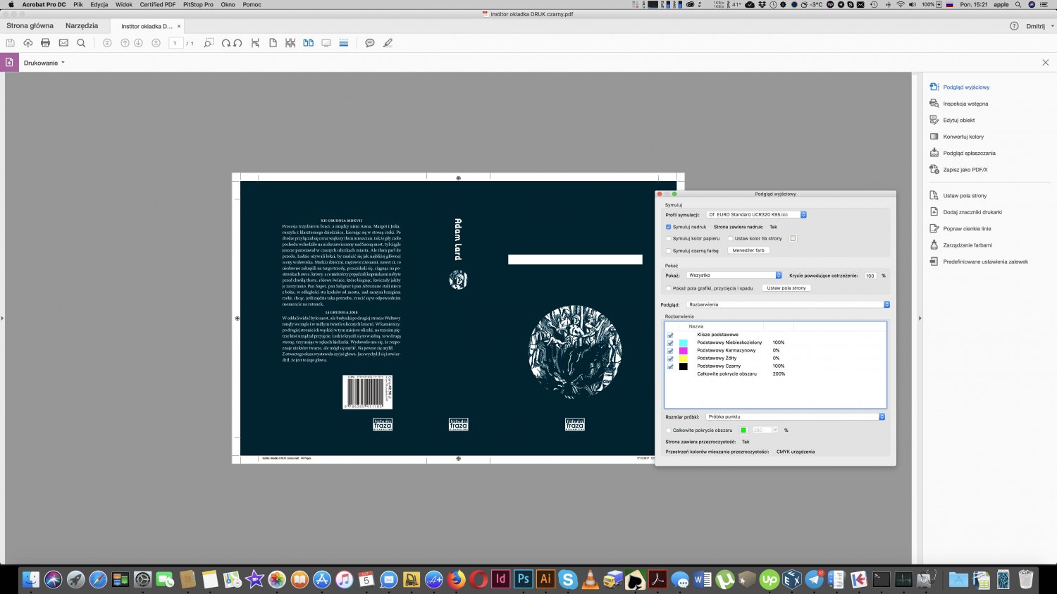

Я выбираю вариант обычно в сотрудничестве с типографией. Часто в работе есть нюансы, которые сужают выбор. Я недавно делал обложку в которой только черный офсетом сделан. Вместе с технологом выбрали двойной прогон черного.

На всякий случай – как это было приготовлено. По согласованию с препрессом типографии сделал файл с 100% черного + 100% голубого. А печатали два раза триадным черным (или черным пантоном, я не уточнял).
