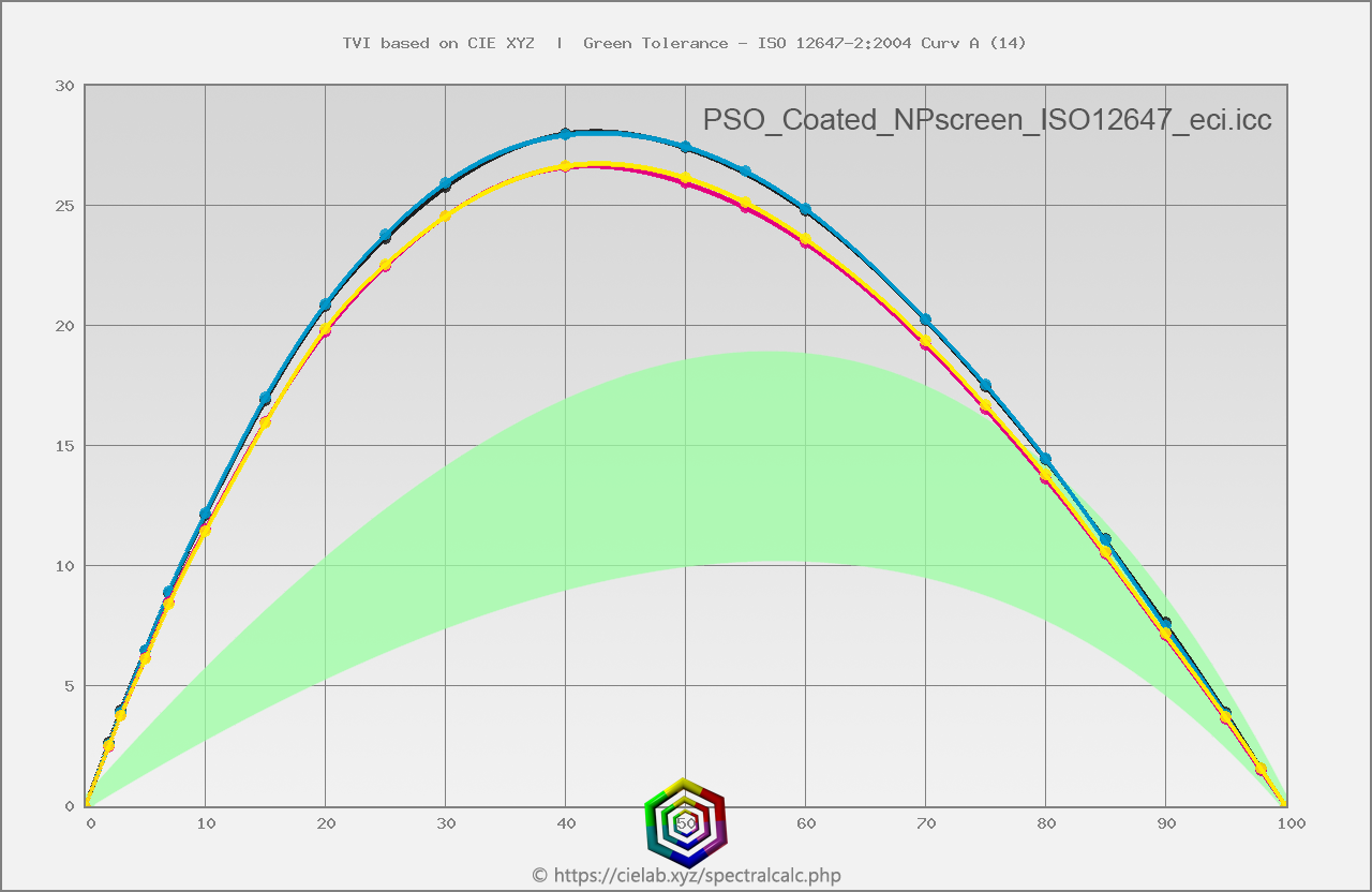

Этой информации недостаточно, чтобы конвертировать в какой-то профиль. У RGB, Gray и CMYK на входе же есть какой-то профиль, мы не можем переделивать незнамо из чего. Если таков уровень этих печатников и мы имеем дело с некалиброванной машиной и с колорменеджментом наобум - для начала предложите попробовать переделить в PSO_Coated_NPscreen_ISO12647_eci.icc - в нем нативное растискивание около 28 вместо традиционных для меловки около 14, с таким профилем полутона явно посветлеют.
    119.7 КБ · Просм.: 17

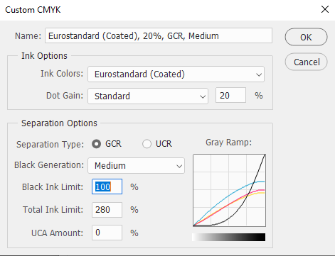

Konica солидная фирма. Так что сильное отличие экрана от бумаги наводит на мысль о левых расходниках или поломке внутри и готового профиля не будет. Совсем на коленке можно сколхозить профиль в фотошопе методом подбора (вместо 20% можно и 35 поставить, станет ещё светлее). Станет светлее, если повезет, то цвета даже сильно не поедут.
Эти настройки можно потом сохранить через Save CMYK.
Задать растискивание 20 и 35 в фотошопе можно, и с 35 будет светлее, но фотошопом для создания профилей не рекомендовал бы пользоваться - уж очень загрязняют цвет его профили. Вы получите результат не только посветлее, но и заметно менее насыщенный.
Есть один варант профиля, который фотошоп делает неплохо - MaxK для разного рода чертежей. Любые другие CMYK профили от фотошопа - отстой полный, они везде привносят загрязнение в цвет там где его не было.
там в настройках Custom можно задать Lab координаты основных цветов. Не пробовали? (Я бедный, у меня спектрографа нет, поэтому сам не пробовал. Да и нужды как-то не было.) Ну и ещё вопрос: а чем можно воспользоваться, что бы сделать ICC профиль "на коленке"?
Пробовал. Очень неудобно, что эти немаленькие таблицы нельзя сохранить, и для каждого профиля приходится вводить вручную заново. И это совершенно не решает проблемы катастрофического загрязнения красочных каналов профилем фотошопа.
Обзор профайлеров тут, в том числе и совершенно бесплатных. Напомню, что Фотошоп к бесплатным не относится.
