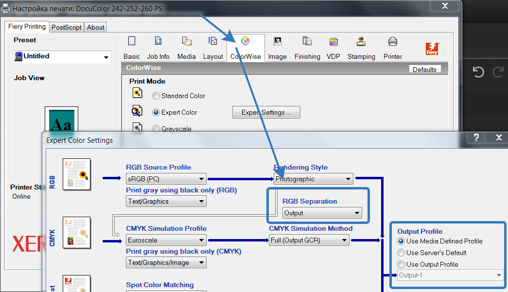

поясню вопрос про РИП - на EFI - а их насколько я знаю Коника использует - в настройках можно покрутить дефолтные значения так,
чтобы помочь тёмным картинкам.
Чего бы там не пришло на вход РИПа - он будет вмешиваться согласно своим настройкам.
Причем они настраиваются на РИПе как дефолтные, но и пользователь может изменять их на клиентской машине.
На примере CWS EFI для старикана Xerox 252 ( если же РИП кониковский - там тоже должно быть что-то аналогичное - ИМХО - увы, не знаком с этой фирмой)
ключевое тут Rendering Style ... PhotoGraphic - вместо дефлотного Relative Colorimetric.
RGB Separation и OutPut Profile - тоже можно подергать, но это в том случае, если эти Profile кто-то делал, а не использует штатные Server Default для какой-нибудь фирменной сертифицированной бумаги)
... на ксероксах это работает - хотя если картинка откровенное безобразие - то её не спасет никакой профиль с настройками
... на следующей вкладке Image - ещё костыль - настройка Brightness

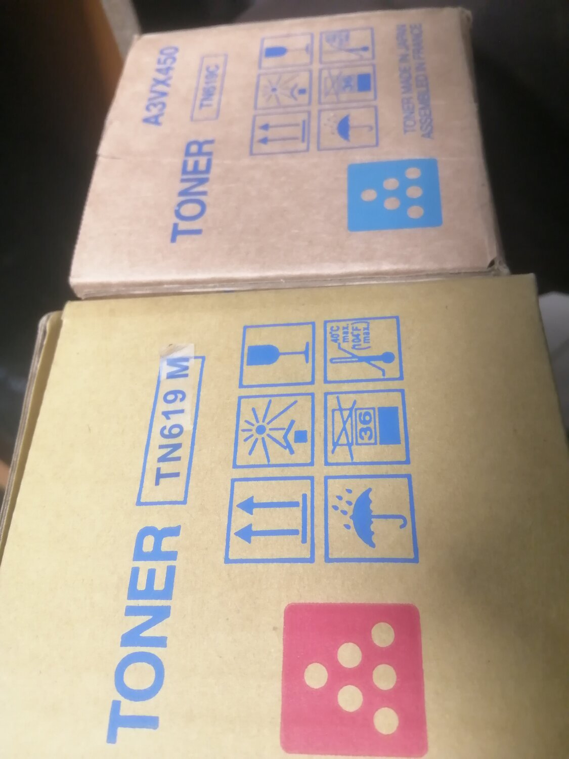

О, знакомые коробочки. Тонер, что на фото снизу - дрянь редкостная. Ох, не стоит его в аппарат пихать.
У коники с недавних пор еще интереснее: чисто черный - матовый, а глубокий - глянцевый. Выглядит как выборочная лакировка. '))' А М вчера вставил, завтра кончится. ХЗ что следующее будет.

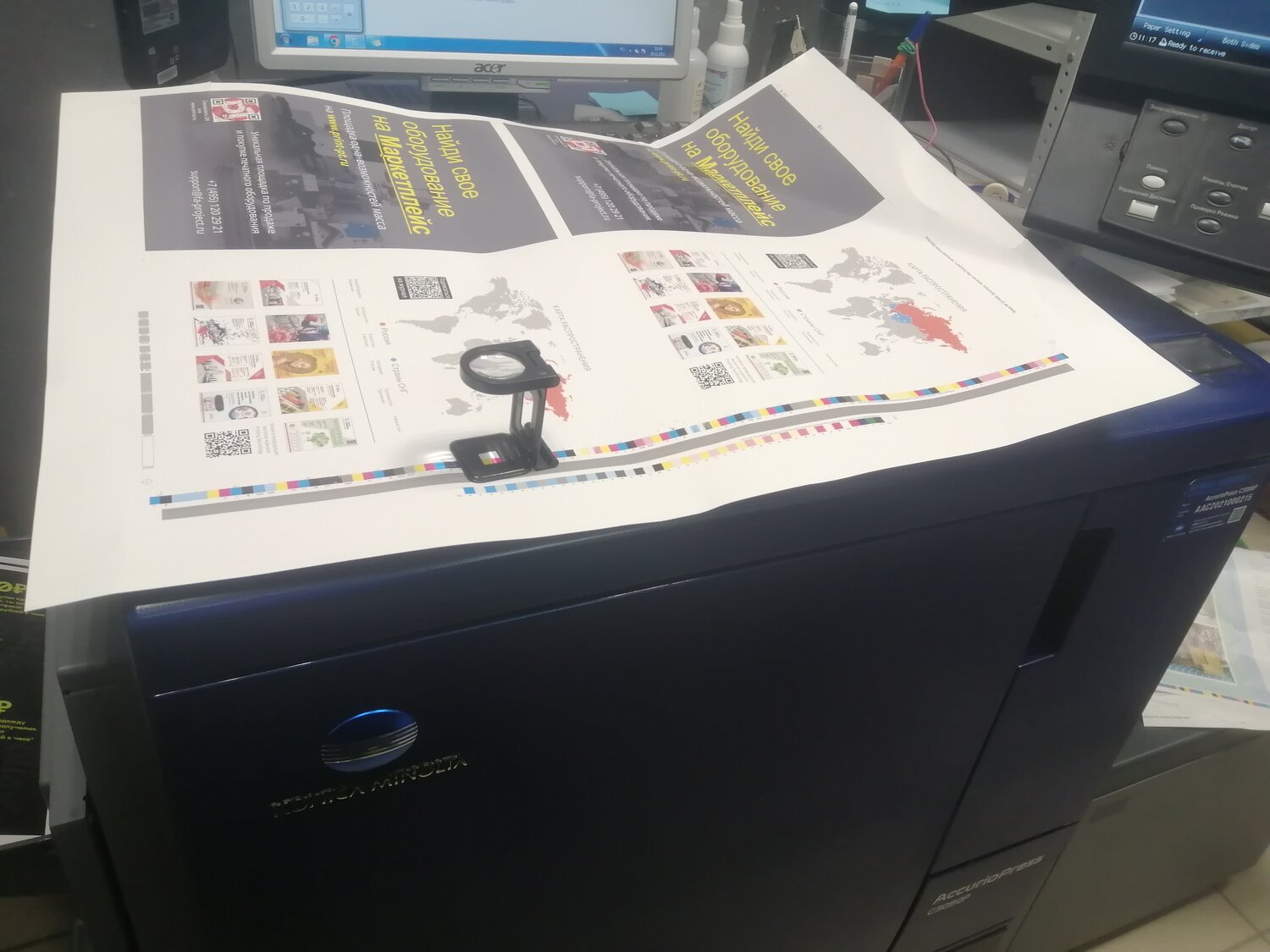

polbol
1 381
386
ручки, лупа.... все остальное от лукавого...
    154.8 КБ · Просм.: 47
sasa
1 891
782
Шкала ECI/bvdm TVI_10 неправильно расположена. Результаты её измерений ведут вас в заблуждение. Они должна располагаться вертикально по ходу движения листа. Все поля должны находиться в одной красочной зоне.
Тем более, что там есть место между двумя изделиями.
