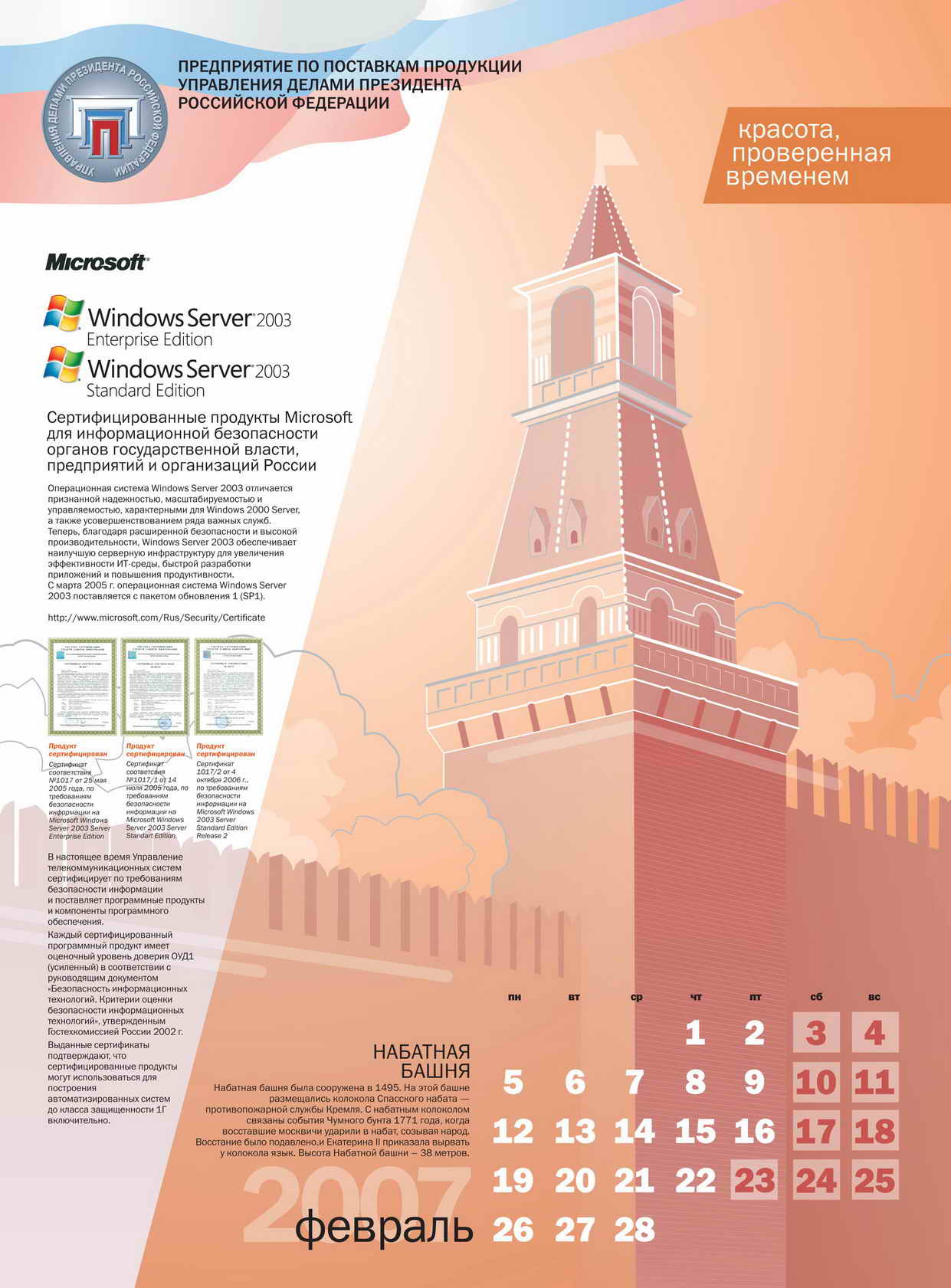

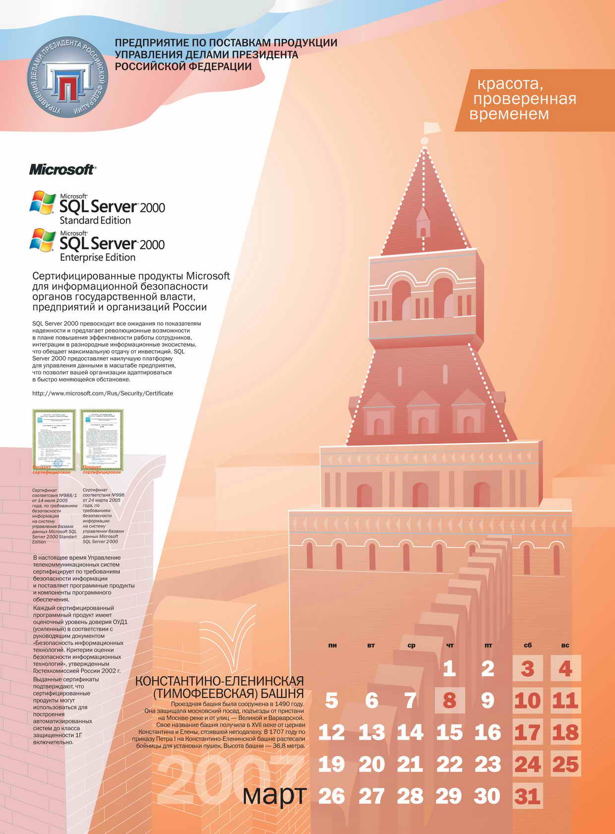

Вот макет... Вся графика - ЦМИК ТИФФ... Ибо все нарисоано в Илл-ре прозрачными плашками...
Вот и вопорс, какие проблемы могут возникнуть?
Текст будет в векторе класться на тифф (ну башни кремля)...
Вот и интересует как вообще напечатается этот тифф? Соб-но там 2 цвета (по-разному, в среднем 35Ц 35М)...
Боюсь я за эти все градиенты, да и заливка на такой площади краской...
Бумажка будет 300гр меловка глянцевая... Сверху офсетный лак... Наверное...

Так а какие проблемы?
Градиенты у тебя и сейчас на картинке разваленные...
Заливка краской как раз маловата ;)

Надеюсь, качество градиентов на превьюхе связано с компрессией Jpeg.
Ответ: Какие проблемы могут возникнут при печати?..
Не думаю... JPEG так не гадит.
Вообще нужно вынуть эти градиенты куда-то в район PhotoShop'а и заблюрить.

О градиентах. Да, действительно, они уже "развалились", но я и выкладывал сюда джипег из иллюстратора. Пока растровую подложку я не тянул в шоп и никак не работал с ней. Это будет отдельная песня, если будет...
Мне интересно другое - ничего не случится, когда в печати начнут заливать такую площадь красокой с всеми этими градиентами?

Имхо, при печати проблем быть не должно - не глубокую же синюю плашку катаете на А1 :)
Градиент вот мерзкий - большой и краски слабо меняются.. на выводе он м. запросто заполоситься. Основное внимание - на него!

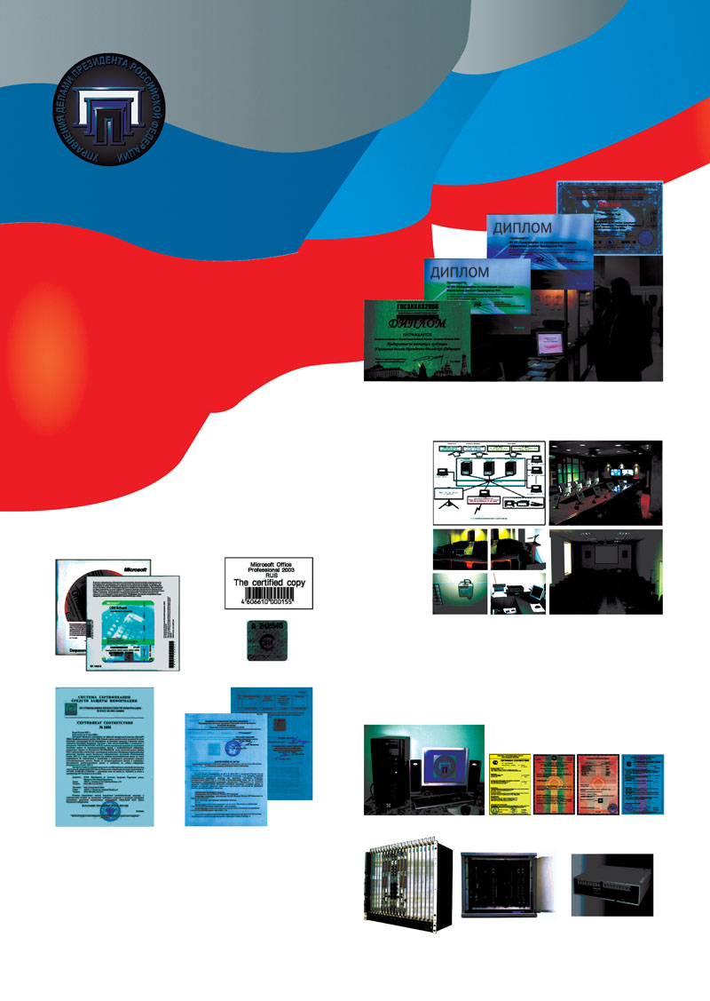

Таак, градиенты бьются... Особенно в районе перехода от части с белого листа к розовой части композиции...
Какие есть предложения по исправлению этого? Особенно, если вся композиция в ТИФФ...

Так они и раньше выглядели, как "кака".
Вас же с самого начала об этом спрашивали, но Вас интересовало другое:
Ладно, кто старое помянет...
Раз уж нет возможности вернуться к верстке, я бы сделал выделение по проблемному фону, добавил шума и заблюрил. Стандартный такой подход.
Или перерисовал бы градиенты в этом созданном выделении. Вероятно, форумчане порекомендуют что-нибудь получше.
Но всё-таки лучше вернуться к оригиналу в Иллюстраторе, чтобы не возиться с этим.

Дело в том, что се градиенты пофигачились и на флаге (вверху картинки)... У серго и синих цветов флага... А вот светлая точка что там, что там далеко НЕ белая... На Синем, например она 25Ц 10М 5Е 5Б...

Сугубо личное мнение, т.е. ИМХО
В фоновый градиент надо добавлять небольшой шум без примесей чужих красок (т.е. если градиент строится на MY, то и шум должен быть в этих каналах) -- это нужно для того, чтобы градиент не заполосил, а это сильно зависит от "конкретики печати", про которую в данном случае ничего не известно.

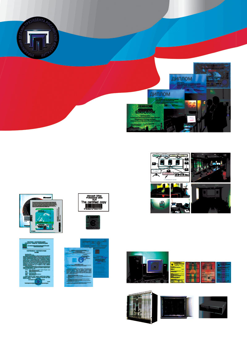

Соб-но... Вот что выяснилось...
Взял да открыд ЕПС в Шопе... Растрировал. Беру уровнями самый левый маркер увожу максимум вправо - сразу становится видно, что градиент "полосит".
Рисую тот же градиент в шопе, повторяю операцию - ничего подобного - все ок!
Вопрос. Как с наименьшими потерями созданные в илл-е градиенты сделать в растр, и, чтобы не бились?..
Т.е. вот что видно в шопе с илл-ими градиентами, картинка приложена.

И еще добавлю.
Вот ниже та же самая картинка, ТОЛЬКО градиенты флага перерисован в фотошопе и замаскирован в илл-ре. Замечу, что ползунок в Levels (левый) отведен на ту же позицию, что и в верхней картинке. Причем, если рисую градиент с помощью TOOLS -- gradient, то получается нижеприведенная картинка. Если рисую градиент с помощю Blending Options -- Gradient Overlay, то получается картинка, как в посте выше...
Сразу скажу! Что в картинке выше, что ниже самая светлая точка (возьмем серо-белую часть флага) НЕ 0-0-0-0!!! Что там, что там, поставлены значения 0-0-0-10...
Также отмечу. Что в томже илл-ре, когда правил градиент, убирал со самой светлой точки нулевые значения, делал его темнее, градиент один хер бьется... Единственный выход был - относить начало (точку центра) градиента за саму фигуру, т.е. чтобы в видимой части уже переход был мал. Но такой способ совсем плох, ибо сильно искажает начальной вид картинки.
Впервые с таким столкнулся...
Вообще, мне чайнику, хочется услышать комментариев по сему поводу... Сам с таким столкнулся впервые... Ибо даже в моем малом опыте работы в типографии с таким не сталкивался. Спокойно растрировали, что в Кореле, что в Илл-ре градиенты от белого до черного и все было нормально.
Проясните ситуацию, пожалуйста...
