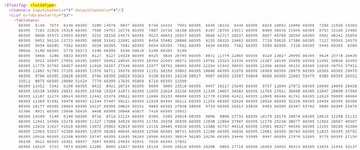

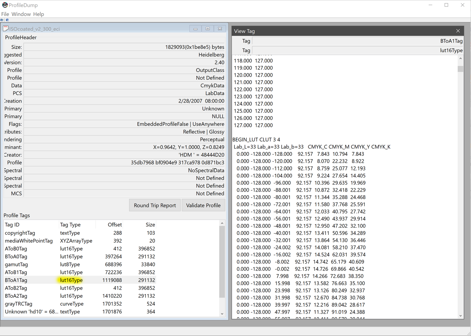

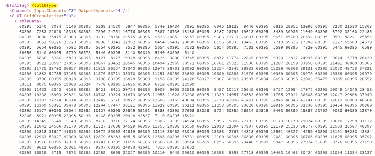

Ковырял немного профили в ICCMax - вспомнил наш разговор про 16-битные числа для Lab-координат в квадрате со стороной 256 значений.
На одном скриншоте профиль распарсен в десятичные дробные привычные числа, на втором - представлен 16-битными значениями в целых значениях десятичных. И там и там в описании к тегу указан его тип lut16Type. Но некоторые теги могут быть и lut8Type, например gamutTag. Если вы видите в такой таблице ab координату целым числом 65535 - она соответствует координате 127 целым числом. Все это сделано для того, чтобы в профиле не было дробных и отрицательных чисел, только целые положительные 16-битные в диапазоне 0-65535. Чтобы программа ни с чем это не спутала - собственно тип тега и указывает это, и программа ждет для координаты a или b 127 16-битное число 65535, а не 127 и не 255.
Это все на редкость компактно можно записать, если придерживаться общих правил. Так таблица из 7 столбцов в парсинге слева представлена всего лишь 4 столбцами значений в профиле, само описание полей в трех столбцах просто пропускается, так как его тип и гранулярность программе названы, то есть эта таблица известна и так, имеет четкую структуру, и можно просто пропустить для экономии эти описания полей, они генерятся налету просто вложенными циклами. Тут на левом скриншоте эти столбцы для удобства присутствуют, но в профиле их просто нет на правом скриншоте.
    646.7 КБ · Просм.: 198
    752.3 КБ · Просм.: 192
Вы считаете, что последовательность чисел в 3-й колонке "на одном скриншоте" приведет к появлению "127 целым числом"?
Нет, число 65535 для координаты a или b в профиле будет правильно прочитано программой как 127.
