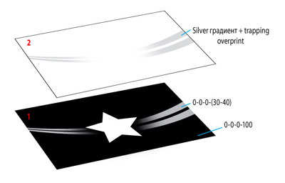

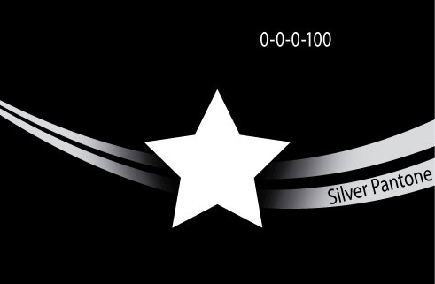

Нужно сдать в типографию макет: серебряный пантон на черно-белом изображении (рис.1).

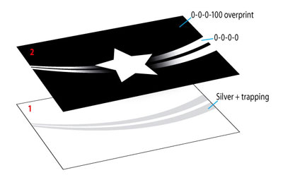

Я подготовил файл так, что Пантон-Серебро будет печататься первым, а на него будет накладываться черный (рис.2).
Для уверенности в том, что сделал все как надо, решил позвонить уточнить в типографию, а там мне сказали, что надо делать серебро последним прогоном, а в тех местах, где пантон уходит в черный фон в области тени под звездой, нужно сделать пантон ослабевающим к 0. А на черном фоне под пантоном сделать не чистый белый, а дать 30-40% черного, а в тех местах, где пантон начнет ослабевать делать черный более насыщенный, чтобы он и стал той самой тенью под белой звездой. См. рис. 3.
Вот я и думаю: то-ли я неправильно представил себе техпроцесс печатания этого макета, то-ли меня в типографии по телефону не так поняли (я немного косноязычно изъясняюсь) и в результате мне насоветовали столько ручной работы. Вобщем подскажите, как тут правильнее?

Вы действительно выражаетесь как-то невнятно. На картинке нет рисунка 3. На рисунке 1 непонятно - под звездой что, серебро будет лежать? А сама звезда каким цветом тогда запечатываться будет? Действительно, серебро, обычно, советуют делать последним прогоном.
Ответ: Какой вариант подготовки пантона правильный?
Ну вот картинки как идут - так они и есть, т.е. рис 1 - картинка 1, рис2 - картинка 2, рис3 - картинка 3. На риснуках все подписано - полоски себероборм, звезда - белая.
Если плашка какая-то серебрянная была бы без этих теней - то да логичнее всего последним прогоном. Но тут она работает с фоном, уходит в черный фон. И мне кажется логично тут серебро первым прогнать, а сверху налепить черный. А если как советует типография, то нужно вручную находить те ключевые точки где черный надо поднимать, а где опускать пантон в 0. Т.е. мне кажется такое ручное регулирование хуже, чем вариант с прогоном серебра первым и последующим наложением поверху черных полутонов.
Вторая картинка с ошибкой. Вот тут правильная:

Мне рисунок три кажется более логичным. Серебро очень сложно закрыть краской даже кроющей, тем более без белил. Хотя печатать растр серебром тоже не очень.

Так мне в типографии и сказали делать как на рис.3
Только это сейчас надо выискивать точку, с которой надо начинать пускать черный темнее и точку, с которой серебро наинать делать меньше. Ведь если я тупо возьму за эту точку край тени, то наверное получится неравномерный эффект ухода серебра в черный?

Серебро осветляйте чуть позже черного, чтобы крайние серебрянные точки на черном лежали. Иначе, будет участок "сетка серебра по белому". А вообще, пробовать надо.

Мне в типографии посоветовали не делать белую дыру под серебром даже когда оно 100%, а дать как раз 30-40% (см. рис.3). Т.е. если стартануть уменьшать серебро когда черный достигнет 50-60%, то может как раз и получится эффект? Ведь серебро же не такое уж 100% затмевающее все под собой.
Именно так. Серебро должно заходить на черный.
Кстати да, серебро как раз 100% затмевающее поэтому переход в черный будет плавнее и с меньшими сюрпризами.

splxgf, если серебро 100% затмевающее, то почему советуют сделать под ним 30-40%, а не оставить 100% черный? :)
Хуже ложится на черный.
