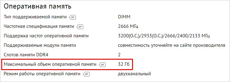

Необходимо проверить, какой максимальный объем может увидеть сама материнская плата. Для этого стоит воспользоваться инструкций — она идет в комплекте, а также ее можно скачать на сайте производителя. Еще, подобную информацию можно найти на некоторых Интернет-магазинах:
Некоторое оборудование (как правило, уже устаревающее), в принципе, не поддерживает большие объемы памяти. Например, ноутбук ASUS K50 по спецификации поддерживает 4 Гб, однако, официальная техническая поддержка заявляет, что он будет видеть только 3 Гб.
    39.9 КБ · Просм.: 132
Если максимальный обьем указан в 32Gb можно ли воткнуть туда 64Gb ?

Смотри ттх матери.

ну хорошо если там указано что 4GB то туда нет смысла 8GB ?
даже если влезет...?
Программное ограничение обойти можно (например ограничение XP 32 4 Гб) а вот аппаратное нельзя. Иногда производитель мат платы указывает не верные данные, но это редко.
