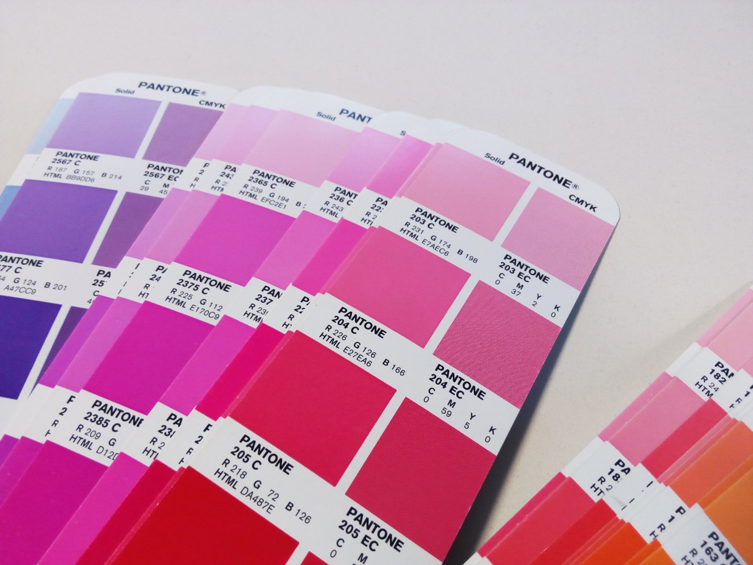

Мне кажется, что достаточно сайта pantone и немножко подумать.
А чего там думать?
Вот картинка бриджового веера, слева цвет из каталога Solid Coated, справа его имитация в CMYK.
Если хотите чтобы в макете цвета раскладывались точно по спотам в дуотоне, то нужна палитра Solid Coated, соответственно ориентируетесь на цвет слева. Если все будет печататься CMYK, то смысла выбора цветов из палитры Solid Color нет, можно сразу рисовать циферки в CMYK какие хочется.
Нужно просто понять что палитры Color Bridge для практических применений не существует, это одно из мнений как может выглядеть Solid Coated при попытке его напечатать через CMYK.
