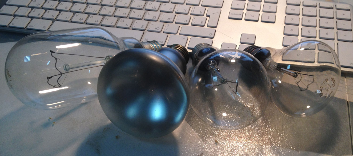

svlasov
Администратор
2 197
4 890
@TRANTOR, порылся у себя в загашниках и нашел четыре лампочки :). Слева направо: 300W, 250W, 200W, 150W.
Реакции: TRANTOR
