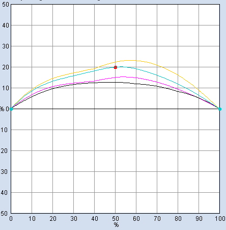

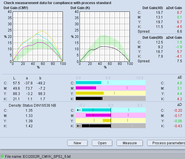

Стабильность хорошая, но:
Обратите внимание на плотности - такие плотности на глянце ????!!!!!..
особенно чёрная краска. (цифры плотности на мониторе контроля - "левые" я с таким уже сталкивался - при тестовой печати ручными денситометрами лучше обложиться по полной и вывести соответстия цифр, и вывести оптимальные плотности - лучше, как можно ближе по Lab к требованиям ISO. А за такую печать печатников выгоняют - не увидеть недоливы и переливы (жёлтая перелита аж на 0,2) и не выдержаmь баланс, который не заметить при наличии на контрольной шкале соответствующего поля просто не хорошо - по данным измерениям что-то строить, да и потом эти результаты имитировать цветопробой - не стоит.
Печать тестовой формы должна иметь на выходе информацию о состоянии процесса на всех этапах технологической цепочки, в том числе информацию для размышлений о выборе генерации чёрного, вида растра, определения максимальной суммы, поля баланса серого по трём точкам тона - они служат ещё и для контроля получаемого профиля, а таблица для построения профиля может иметь для начала и 210 полей - профиль всё равно пойдёт в корзину - не дадут Вам столько бумаги, что бы выйти на режим, а профилировать "кривую" печать смысла нет - только геморою добавить себе и печатникам.
ps: кстати скачёк растискивания на участке от 40% до 50% - очень похож на не линейность формного процесса (правда на чёрной не просматривается, но это может быть от недолива и на 1,7d вылезет)
Успехов!

Ответ: Калибровка 52-й машины. Выбор шкалы
Игорь...
Не могли бы Вы кинуть координаты в личку
Дело в том, что мне приходится сейчас жёстко выкручиваться...
У начальства одно мнение, у меня другое... Спорить почти бесполезно.
К сожалению, я планировал предыдущую неделю посвятить разбирательствам, не сложилось, т.к. возникли иные, гораздо более серьёзные проблемы по лицензированию софта (дайте мне пистолет... Скоро пора идти стреляться).
То, что нормы печати не соответствуют ISO я подозревал... Но проверить, это нужно знать как.
Для начала большая просьба... Объяснить из какого места (софт и тупо по кнопкам) вы исследуете профиль...
И ещё... Это таки интерполяция. Я привык, что интерполяция строится по замерам в которых имеются "выкидыши", т.е. случайные точки вне кривой интерполяции, которые могут вносить серьёзную погрешность.
Обычно их удаляют. Вот где и как можно это сделать?
P.S. На самом то деле всё плохо... Я прекрасно понимаю в чём лажа, но ничего сделать не могу.
