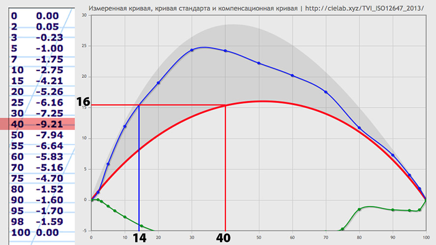

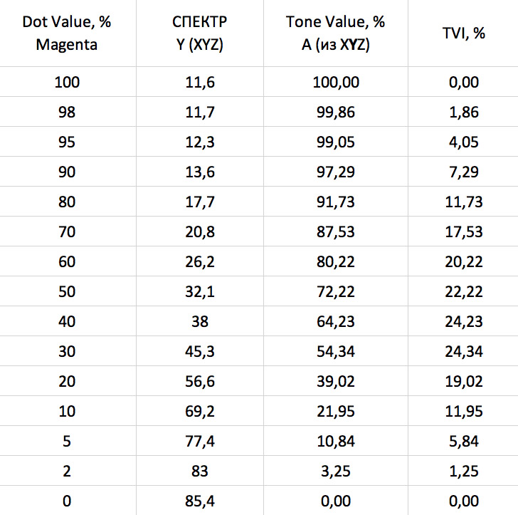

Михаил, я пробую, наконец то, от слов к делу. Так хочется поиграться со «своим» страшным офсетом. :)
В последний раз когда печатал тест-карту на профиль, я там поместил и Ваши калибровочные мишени:

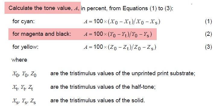

reference: 64_CMYK_grad.txt и 126_CMYK_grad — дай думаю хоть замеряю и посчитаю компенсацию в Вашем калькуляторе хотябы по magenta.

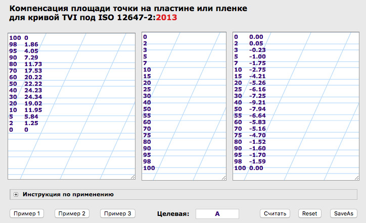

В Вашем калькуляторе пока не разобрался как посчитать TVI из спектров XYZ, взял Вашу формулу и посчитал в Exel, измерения ряда magenta делал в MT (XYZ, 2 градуса, D50)
Потом внес TVI в Ваш калькулятор — правильно все сделал?

-Не вижу где именно здесь можна целевую A заменить на целевую magenta fogra39?
-Что вносить в РИП CtP Heidelberg? Саму поправку (последний столбик) или суму двух последних столбиков?
-Для 40% поля что мы вносим в РИП как компенсацию? 30,79% или 14% ? или просто -9,21%
P.S. Просьба с градационной не ржать и не обсуждать — там больной офсет и при этом еще конкретно перекатали. :)

В поле с именем кривой, там много разных имен, все они в коротком описании ниже на той же странице с калькулятором.
В рип гейдельберг вообще нельзя вносить поправку к точке, он отсталый в этом плане. Он любит виртуальные ростиски в абсолюте (50+14=64)
В ск TVI рассчитывается из спектров нажатием кнопки TVI.

Из моего примера, в рип гейдельберга, какое значение я должен внести, например для 40%-го поля?
40% -> 64,23% ? -- тогда я приведу градационную к целевой? И офсет наконец-то начнет печатать правильно (точнее, надеюсь хотя-бы лучше чем раньше). :)
И правильно ли я посчитал в своей таблице из измеренного спектра Y (XYZ) величину A (Tone Value, %) и TVI (хотя бы гляньте для 40 % поля)?
Да верно 64.23
Присылайте спектры в CGATS - проверю.

Михаил теперь на счет второй итерации, которую понятным делом логично делать на основе первой.
Возьмем то же поле 40 %. Так как первая итерация приблизит мою градационную х-ку к целевой то вторая итерация даст значение TVI близкое к целевой кривой:
Допустим целевое TVI (40%) = 15% - примерно как на графике.
Допустим вторая итерация даст TVI (40%) = 14%.
После первой итерации у меня в РИПе: 40% -> 64,23%
1) Значит после второй итерации у меня в РИПе: 40% -> 63,23% ??? (вопрос)
2) Если я правильно понял то возникает вопрос -- где брать значения целевых TVI?
Кажется понял - Ваш калькулятор (компенсация площади точки на пластине, принскрин которого выше) в последнем столбце и даст мне разницу между целевой TVI и измеренной. Для даного случая для 40 % калькулятор даст разницу +1% ? А РИП нужно вносить - 1% (63,23%).
1) Значит после второй итерации у меня в РИПе: 40% -> 63,23% ? (вопрос)
Категорически нет. Если хотим считать итерациями - переходим к размерам точек а не к TVI.
Реакции: colorprint

Tone Value (TV) - значение тона на печати - расчитывается из спектров XYZ (для каждой краски берется свой спектр и для вычесления тона на градационном поле нам надо замер этого поля, замер бумаги и замер плашки).

Для первой итерации напротив поля DV(j)
вносим значение = TV(j)1 (где 1 - это первая итерация)
Тогда для второй итерации, которая учитывает первую итерацию напротив поля DV(j)
вносим значение = TV(j)1 - TV(j)2 + DV(j) + TVIt(j) (где 2 - это вторая итерация)
или = TV(j)1 - TVI(j)2 + TVIt(j)
Вот и вся математика - остается только иметь для расчетов набор целевых TVIt(j) ?

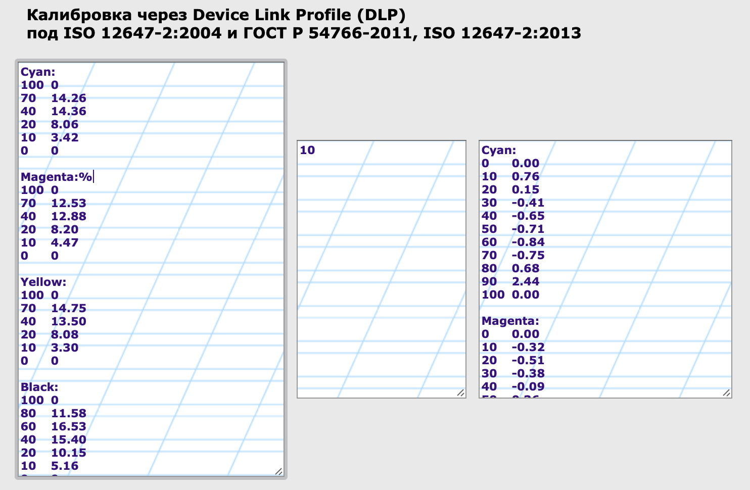

Логика всех рипов в расчете размера точки (площади заполнения точкой в процентах) такая же как тут https://cielab.xyz/dlp/ Проверено неоднократно на практике в том числе, все сходится до десятых на пластинах, а точнее наши дотметры и не умеют точку мерить.
increase - приращение. Есть значение тона на пластине TV например 50, есть его приращение increase на оттиске например +14 в относительном выражении или 64 в абсолюте, в офсете удобнее и точнее относительные единицы, коллеги во флексе любят абсолютные.
Величина приращения рассчитывается из нескольких величин - плашки, полутона и бумаги, что денситометрически что колориметрически.
Чтобы изменить величину приращения можно изменить физику и химию процесса или можно изменить геометрический в процентах размер точки на пластине. Все рипы тем и заняты что считают величину этого изменения площади точки в одну итерацию. Линейной арифметики в единицах TVI нету чтобы посчитать в две и более итераций. Хотим точности - приходится самостоятельно переходить к площадям точек - с ними можно совершать обычные арифметические операции.
В левой колонке TVI - в правой - поправки к размеру точки, чтобы получить указанный целевой TVI в данных условиях печати.
