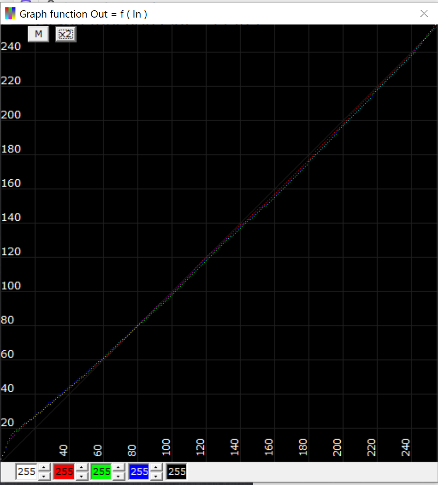

Добрый день! Есть ноутбук с OLED-дисплеем (dell 7590). Изначально у него очень проваленные тени и задранная насыщеность, после калибровки i1 Display Pro насыщеность пришла в норму, а тени поднялись. На кривой из LUT видеокарты подъем в тенях хорошо заметен. Проблема в том, что теперь видна разница между уровнями на малых яркостях: между значениями srgb 1,1,1 и 3,3,3 разница визуально огромна, а между значениями 7,7,7 и 11,11,11 ее почти нет. Это довольно ожидаемо из-за малой битности в этом диапазоне, но что с этим теперь делать? Выглядят тени весьма уродливо и какую-то цветокоррекцию там тоже делать не получается.
Чего я хочу: вернуть тени на место, это хотя бы так уродливо не выглядит. Как это сделать?
Первое, что приходит в голову: открыть вот эту кривую в луте и подопустить тени назад, примерно наполовину. Вот только чем это можно сделать?
Второе: возможно, поможет калбировка с другими параметрами. Какими? Что стоит попробовать?
Я делаю тут такие вещи C I E L a b . X Y Z • vcgt editor• редактор video card gamma tag • free, online, open source инструкция там же приведена.
Еще можете Калибриллу попробовать http://novikov.gq/products/calibrilla/calibrilla.html
Тема старая, но напишу здесь, может быть кому-нибудь пригодится.
В Dell 7590 и многих других ноутбуках используется Intel UHD 630 Graphics. При установке драйвера устанавливаетя Intel Graphics Control Panel (сейчас — Intel Arc Control Software). Там есть настройки изображения Brightness и Contrast. Brightness — это на самом деле Offset, Contrast - это Gain. На моей системе значения по умолчанию Brightness 38, Contrast 17. EOTF в режиме SDR имеет сильный провал в тенях.
При увеличении Brightness до 40 провал практически пропадает. При увеличении Brightness (Offset) можно уменьшить Contrast (Gain), чтобы избежать клипинга.
