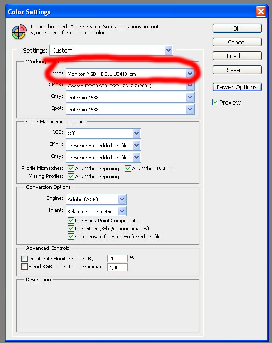

Назначаю вот так:

Это неправильно. В качестве рабочего пространства следует использовать стандартный профиль (sRGB, AdobeRGB и т. п.), но не профиль монитора.
Почитайте литературу о профилировании/калибровке мониторов.
Да уж верно, не надо изображениям присваивать в фотошопе профиль монитора!
