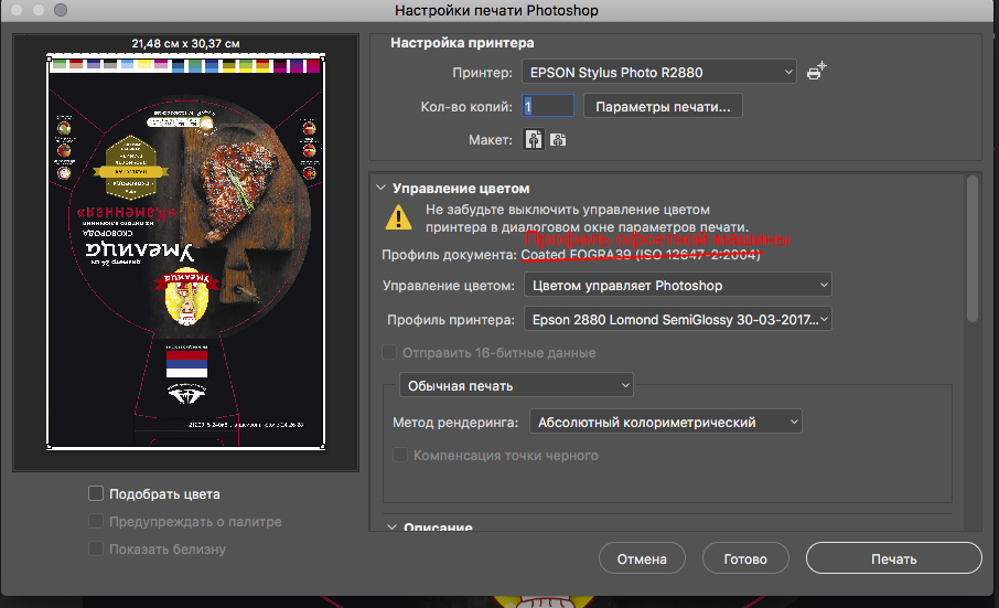

Из оборудования i1 pro, софт i1 Profiler. Рипа нет, управление цветом придется осуществлять из фотошопа. Для наглядности привожу скрины с настройками, пока они не правильные.

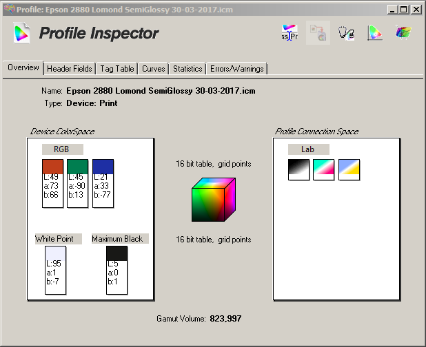

Я таки одного не понимаю. Этот Lomond мусолится уже в третьей теме. Приезжал ведь человек со спектрофотометром? Приезжал. Профиль строил? Cтроил. Ну и что мешает посмотреть, что там с Lab-значениями бумаги?
Если непонятно как, куда и чем смотреть -- выкладывайте профиль сюда. Кто-нибудь из присутствующих сразу диагноз выдаст.

Выкладываю Epson 2880 Lomond SemiGlossy 30-03-2017.icm

В профиле описана бумага с высоким уровнем флуоресценции, b=-7, обычно такое сильное синее УФ свечение используется для бумаг печати фото, когда важна белизна, но не важна точность, но не для печати проб: тиражные бумаги так не светятся, цвет не подгоните. Построен профиль в i1Profiler в модели RGB.

Т.е. получается если я построил профиль принтера и печатаю файл которой имеет профиль офсетной машины, таким вот образом, то на выходе я буду иметь цветопробу имитирующую печатный процесс офсетной машины?
Ну или не обязательно профиль печатной машины, если в файл буден внедрен тот же Fogra 39 то система управления цветом зная цветовой охват принтера, выдаст мне цветопробу соответствующую Fogra 39?

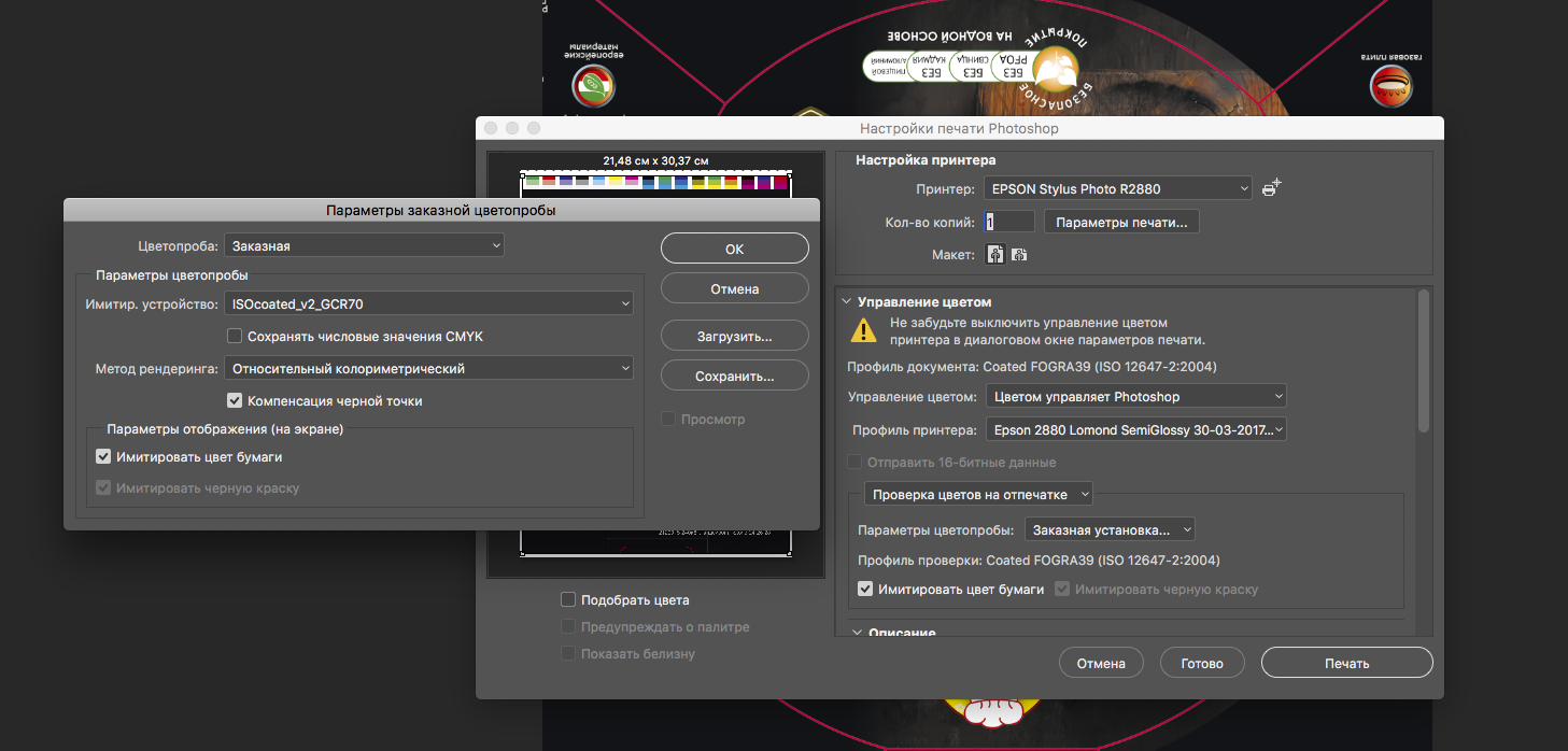

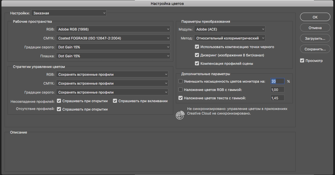

Или все-таки надо прибегать к расширенным настройкам
Да все верно, можете свой профиль офсета имитировать, можете фогровский.
Допнастройки странные какие-то, я бы не стал ими пользоваться. То что есть в основных настройках годится.
Спасибо, те бумага которая подходит для цветопроб светлота L должна стремится к максимуму, a и b к нулю, а какие должны быть координаты у такой бумаги бумаги, или допуски?
Да светлота желательна не меньше чем у тиражной чтобы не возиться с WPC. 95 во всех случаях подойдет. Координаты пусть будут чуть синеватыми b = -2 -4. Но не -7. Посмотрите оттенок вашей тиражной, чаже всего у нас в стране бумаги чуть синят, желтые не любит наш потребитель. В Европе наоборот тащатся от желтоватой. Смотрите - фогра 39 это b=-2, фогра 51 - если отнормировать под M0 - b=-4. Вот в каком-то таком диапазоне и цветопробная бумага будет самое оно. Так же охваты на разных пробных бумагах получаются разные, тут лучше проконсультироваться с поставщиком, чтобы подсказали бумагу и с охватом не маленьким. Я в UnitColor беру и консультируюсь, они знают какие я бумаги люблю - если что новое появляется на мой вкус - предлагают. Я еще тестирую всегда на уровень CII чтобы поменьше свет влиял на изменение цвета - метамеризм поменьше. Есть дорогие бумаги со штампом на обороте Fogra Cert - это круто, но ценник неприемлемый из-за этого штампика, хотя бумаги и не плохие. Я подбираю чтобы хорошие были и без сертификата фогры.
