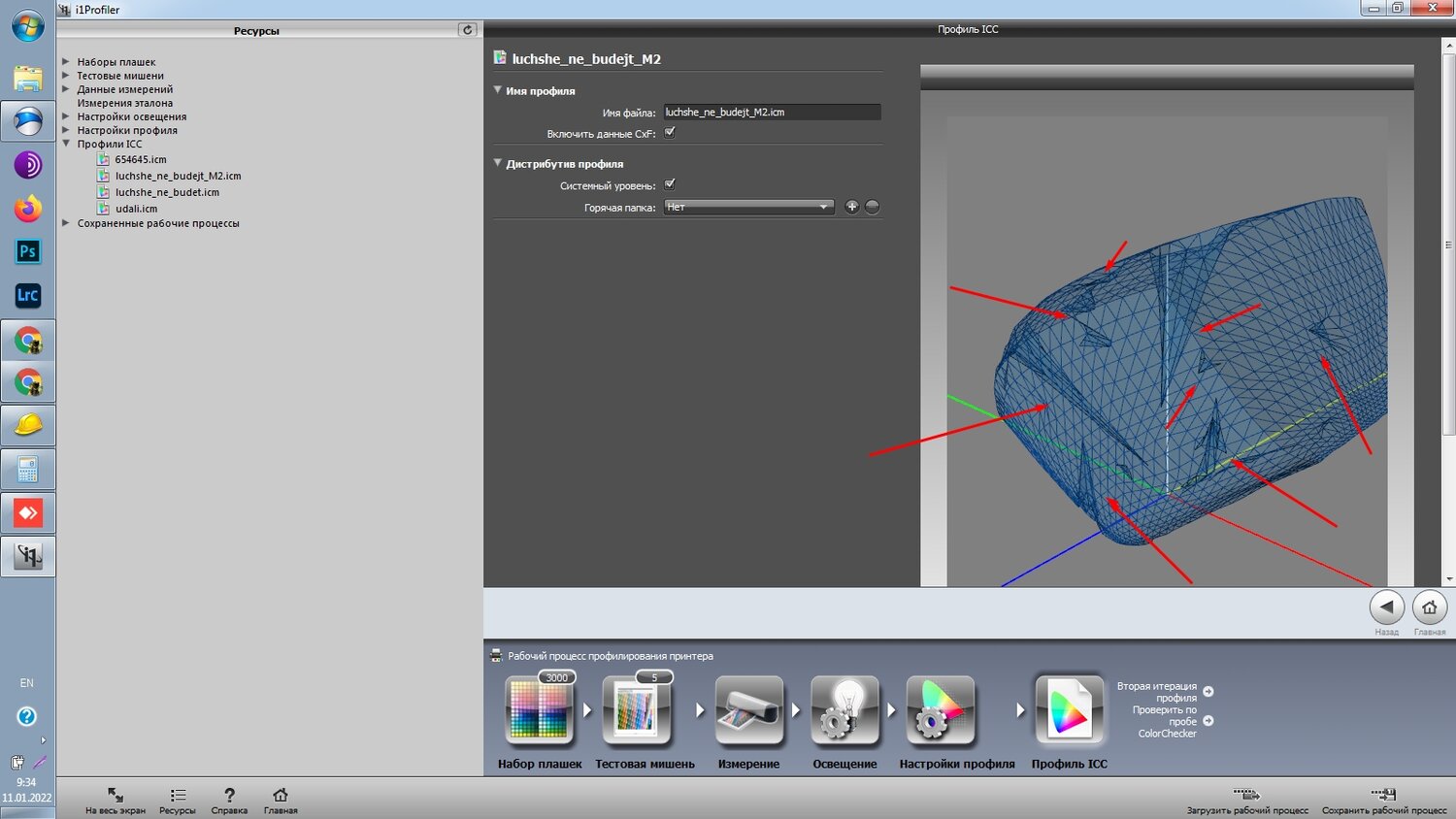

Всем привет.
Приобрел спектрофотометр Colormunki Photo.
Пытаюсь откалибровать принтера. Использую сторонний софт калибровки ArgyII и его интерфейс MasterMunki GUI.

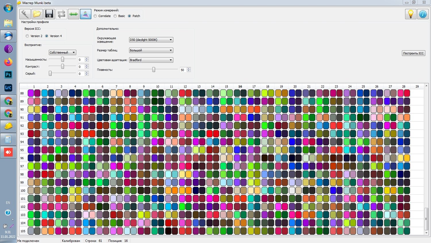

Мишени создаются в профайлере.
Вообщем, как бы я не пытался с первого захода создать идеально ровный профиль не получаются. Спектрофотометр местами промахивается и неправильно берет оттенки цветов, в результате чего на графике уже готового профиля четко видны провалы цветов.
Все осложняется тем, что сканирую я 3000 патчей и визуально рассматривать каждый ряд просто не хватает времени.
Скрин №1 - это провалы цветов в профиле ICM (видны впадины)
Скрин №2 - программа MasterMunki где нужно исправлять цвета
Вопрос такой, можно как либо сравнить мишень (в программе MasterMunki левая колонка одного ряда) и уже отсканированные патчи (Правая колонка) на предмет сильных расхождений, может есть какая-то программа или какой-то метод?
Потому что в ручную рассматривать каждый патч просто нереально, когда их много((((((

В целом , если профиль получается без таких впадин, результат профилирования устраивает.
Ну или хотя бы узнать в каких цветах именно эти провалы происходят(.

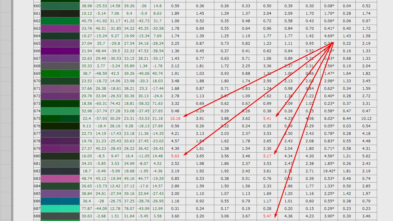

Согласен. Сканируйте 800 патчей, 2 раза, сравните результат (можно тут - берет большие массивы бесплатный софт C I E L a b . X Y Z • Калькулятор Color Difference на JavaScript ) первого и второго скана в репорте, если был промах в замерах - увидите его сразу по огромной дельте и визуально. Если все ровно - оба скана усредняйте для пущей точности - это даст точность большую, чем 3000 полей.
Загрузил. Сайт показал погрешность в -10 едениц, а как усреднить данные? Надо вручную или можно в самом сайте?
И если в ручную что именно менять, насколько я понял в документе CGATS только координаты по Lab.
