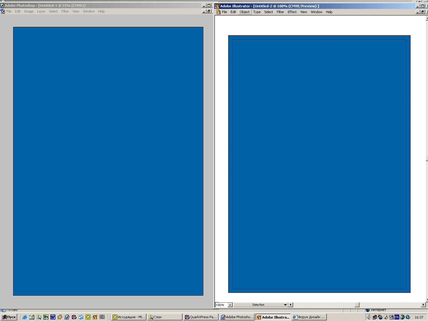

Создаю один документ в PhotoShop 7.0, CMYK, другой в Illustrator 10.0 c такими же параметрами. Ставлю в обоих программах одинаковый цветовой профиль Europe Prepress Default. Ну, почему в двух программах цвет отображается по разному?!!! Объясните, пожалуйста, кто знает.

Причем, если смотреть на панель Color, то там все идентично. Тогда вопрос более конкретный: как заставить Illustrator показывать в окне тот же цвет, что и в палитре Color?

Ну вообще-то судя по цветовым составляющим они и не должны быть одинаковые.
левая 95с38м6y4k правая 100c69m4y2k

В том-то и вопрос. Картинки-то одинаковые.

Вы скриншот для ила как получили? Дело не в профилях программ. А в отображении монитора. У вас цветовой профиль под винду стоит? Скорее всего нет. Монитор у вас не откалиброван. У меня во всех программах отображается все одинаково. Был создан профиль калибратором. Потому что информацию об этом профиле программам сообщает винда. А параметры цветоделения тут не при чем.

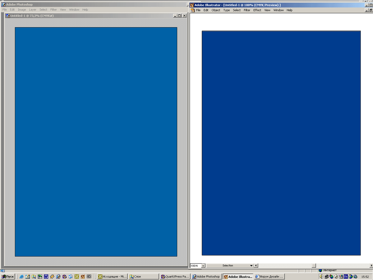

Бдин, глюк это обыкновенный в Illustrator! Установил профиль, закрыл документ, создал новый с такими же параметрами - все одинаково. Спасибо за участие.

Вы уж пардоньте, но если не был профиль установлен это не глюки :D

Автору: читайте, епрст, справку. Там написано что вы можете сохранить НАСТРОЙКИ ЦВЕТА как файл из Фотошопа, а затем загрузить их в НАСТРОЙКИ ЦВЕТА как файл в Иллюстраторе, или наоборот. Или в ИнДезигн, или наоборот (наверное).
То есть, не профиль для CMYK'а, в вообще настройки ВСЕГО Color Management. Там есть кнопка Save и кнопка Load. В диалоге Color Settings. И в Иле и в Шопе.
