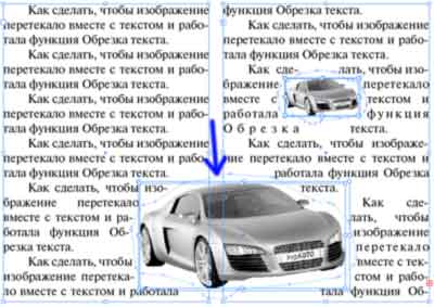

Как сделать, чтобы изображение перетекало вместе с текстом и работала функция Обрезка текста.

Это text wrap, который не работает после вставки картинки в режиме текста. А мне нужно обтекание контура текстом. Поэтому такой длинный вопрос задал.

Что-то я не понял что Вы имеете в виду... опишите по понятнее...
А если Вам нужно так (см. картинку), то нарисуйте повер картинки патч и задайте ему Wrap
    17.6 КБ · Просм.: 1 023

NecroZoider, хотите сказать, что справа вверху у вас Inline frame? =8-0
Ответ: Картинка в тексте
Нет, это не инлайн фрейм, если делать через инлайн фрейм, то не совсем коректно получается...
Вроде как можно якорем привязать объект к какомуто участку текста, может так решится, или я что-то путаю.

Помоему это безнадежно....
придется ручками двигать по тексту картинку, это впринципе не так уж и сложно, вот только если таких картинок уже куча то ----оооо
у меня ничего не получилось, даже если фрейм пустой попробовать обтечь и сгрупировать скартинкой в тексте... увы и ах... :(
