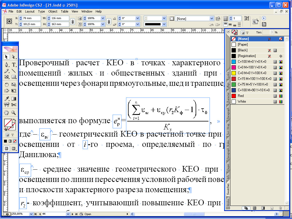

Картинки очень мелкие.
В одной строке может быть текст и несколько картинок (в часности это формулы, но они помещены в файл-исходник в виде картинок).
Высота у них разная, при помещении в InDesign они оказываются смещенными вниз
вот так

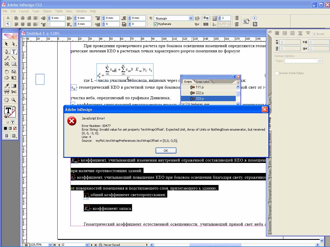

Я в ауте 'hz'
Если меняю свойства обтекания на boundingBoxTextWrap:
mySelect = app.activeDocument.selection[0].parentStory;
for (i = 0; i < mySelect.allGraphics.length; i++) {
var myPict = mySelect.allGraphics.parent;
myPict.textWrapPreferences.textWrapType =
TextWrapTypes.boundingBoxTextWrap;
myPict.textWrapPreferences.textWrapOffset = [0,0,-3,0];
То все работает, но это совсем не то, что мне надо
Возвращаю обратно jumpObjectTextWrap:
TextWrapTypes.jumpObjectTextWrap;
Выдает:
JavaScriptError!
Error Number: 30477
Error String: Invalid value for set property 'textWrapOffset'. Expected Unit,
Array of Units or NothingEnum enumerator, but received (0,0,-3,0).
Line:6
Source: myPict.textWrapPreferences.textWrapOffset = [0,0,-3,0];
