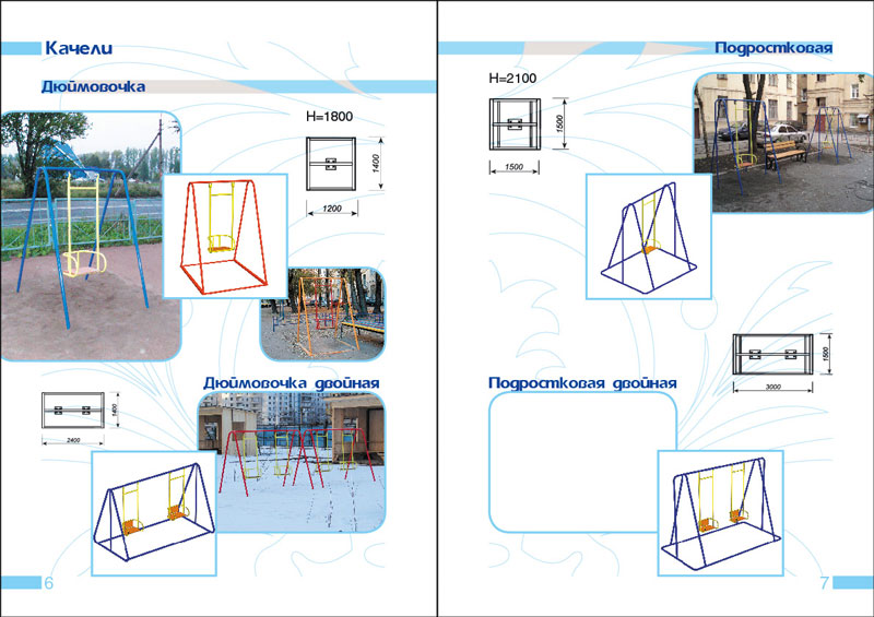

Ответ: Каталог игрового оборудования
Так лучше? Ну хоть немного?
    104.3 КБ · Просм.: 734

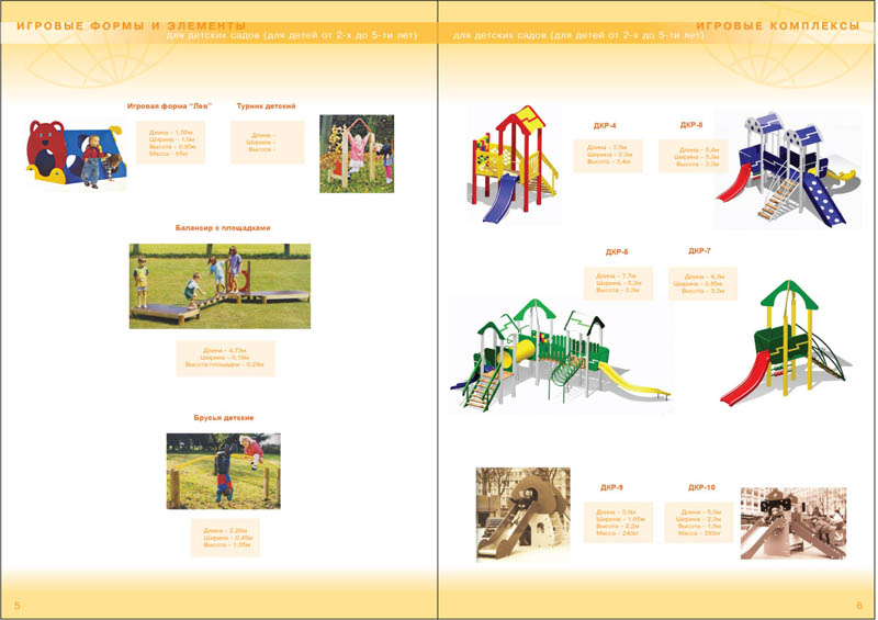

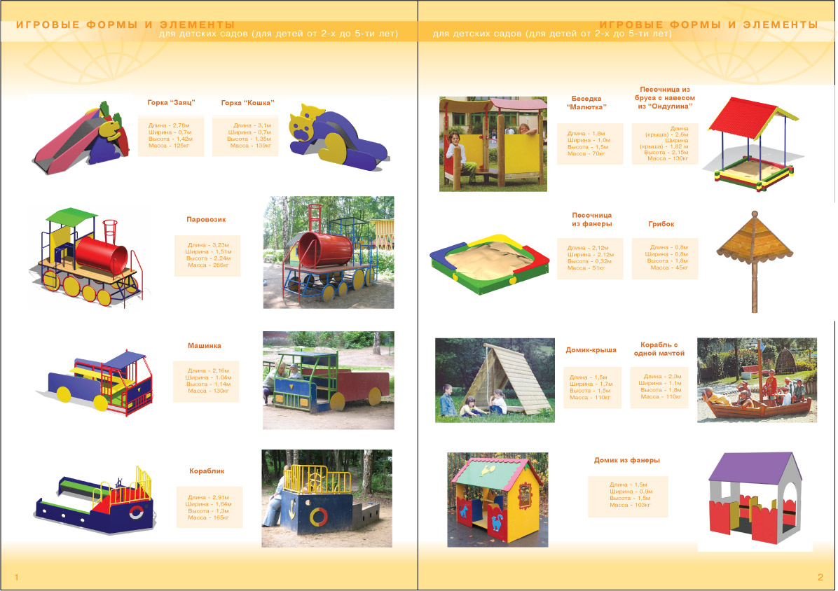

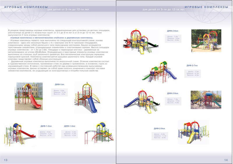

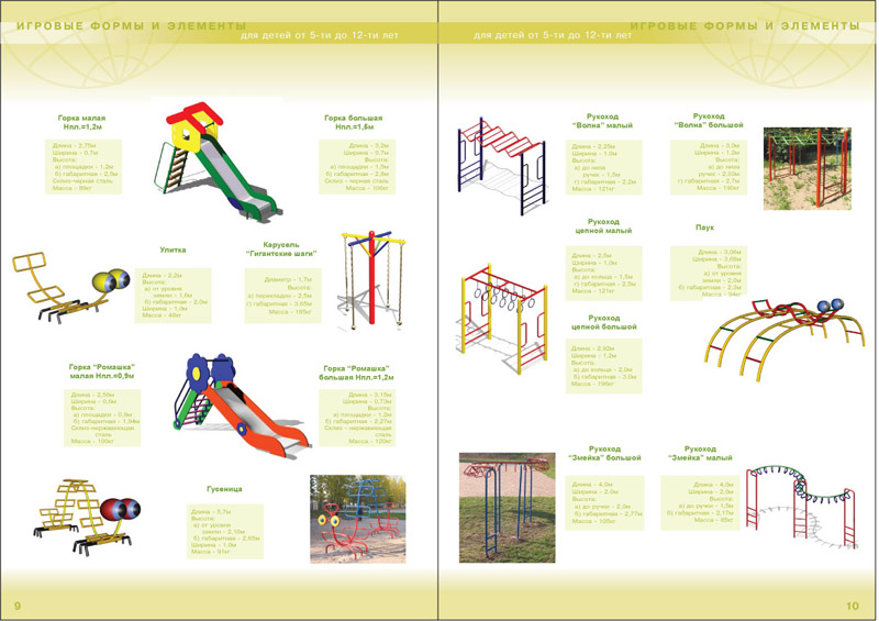

На удивление делаем тоже каталог, и по той же тематике, не претендую на похвалу или критику, но выкладываю пару разворотов, Вам в пример.
    296.6 КБ · Просм.: 898
    95 КБ · Просм.: 555
    94.1 КБ · Просм.: 867
    138.8 КБ · Просм.: 536
НЕТ. так не лучше. если чесно не понравилось ничего вобще, ни в первом варианте не во втором, и это не вина клиента, что утвердил такой дизайн, а это говорит о вашем непрофесионализме. извините что так резок, но вы же хотели критику. так получайте.
а теперь небольшой разбор.
1 Фото, не важно что они плохого качества, можно было бы попробовать, хоть цветокорекцию сделать,
синия обводка -ужасна, либо делать ее не такой жирной либо не такой насышеной, а лучше бы если была серой, или разблюрена на 2 мм, с небольшим белым отступом, и без закруглений
что касается закруглений, либо на всех фотографиях, либо как то делать разбить по тематическим, вещям, что бы у человека сразу появилось чуство чьл это относится к одному, а это относится к другому.
фон- то которыйе есть сейчас, в топку, надеюсь вы знаете о кнопочки, и возмодно "прозрачности" хотя возможно у вас и мутность.
попробуйте сделать не сложный колаж на 1/3 полосы, поставте по центру серым цветом, с прозрачностью, и пукстите по всей публикации.
фотографии прижаты впритык к краю страницы, плохо, убирайте, для вас должно быть известно что есть как минимум 2мм на обрез, то что вы видете в глянцывых журналах, это хорошо, там можно, но у вас не глянцывый журнал, и донего еше долеко. да и подумайте о том что будет с замечательной синей обводкой у это фотографии, что часть будет обрезана, тем самым нарушается целостностьть восприятия.
номера страниц, ну сделайте ровно на два раза меньше, проведите тонкую горизонтальную линию, вставте колонтитул, а ведь подумайте, номер страницы это важно, но не таким же шрифтом, как заголовок.
что касается заголовка, где заголовок, где описания . все одно и тоже почему у "дюймовочки!" есть плашка а у "дюймовочки двойной" нет плажки? и вам не кажется что эта плашка перебивает основнйо заголовок как КАЧЕЛИ.
и еше дохрена каких ошибок, мелких и не очень, если интересно в аську долбитесь раскажу
