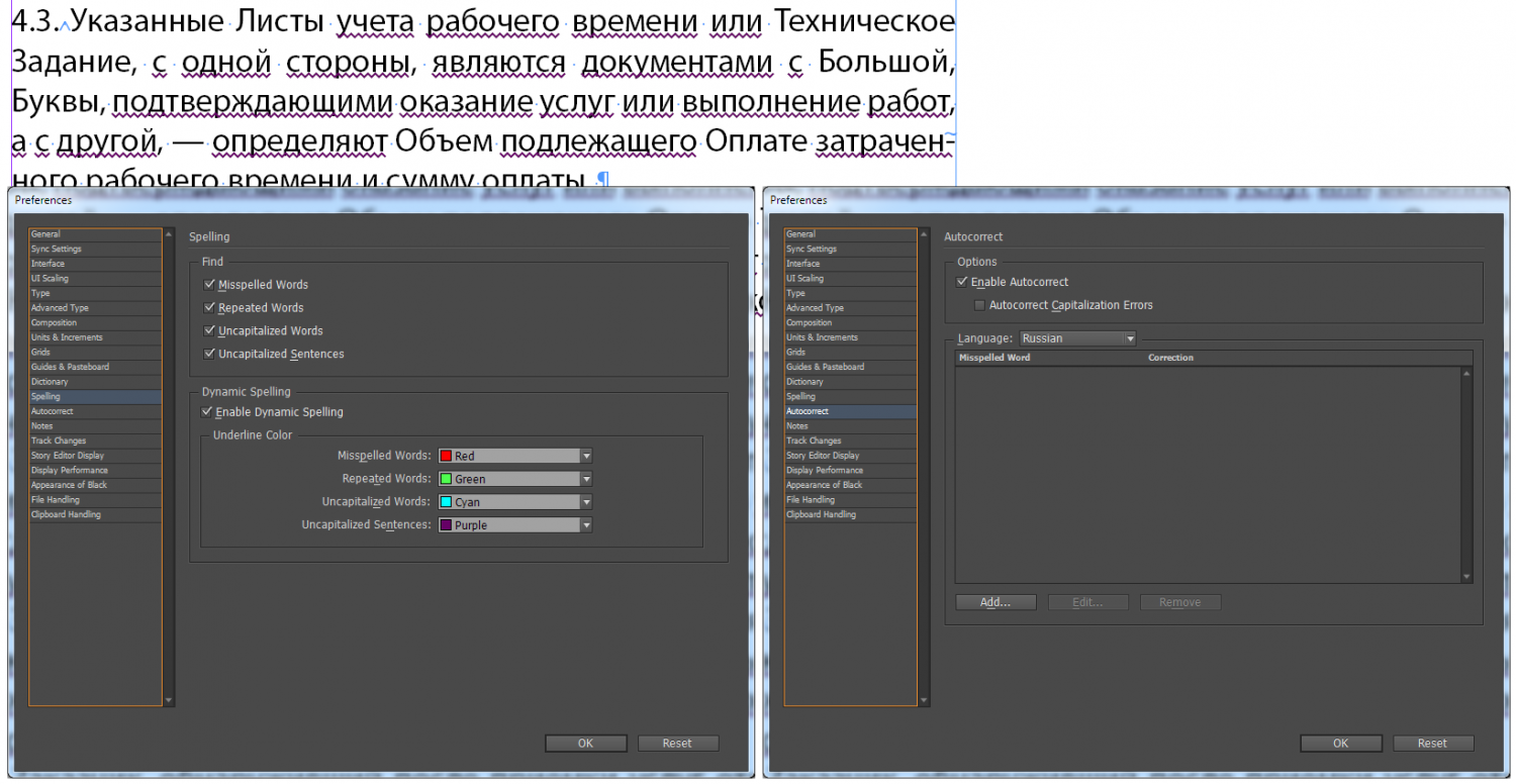

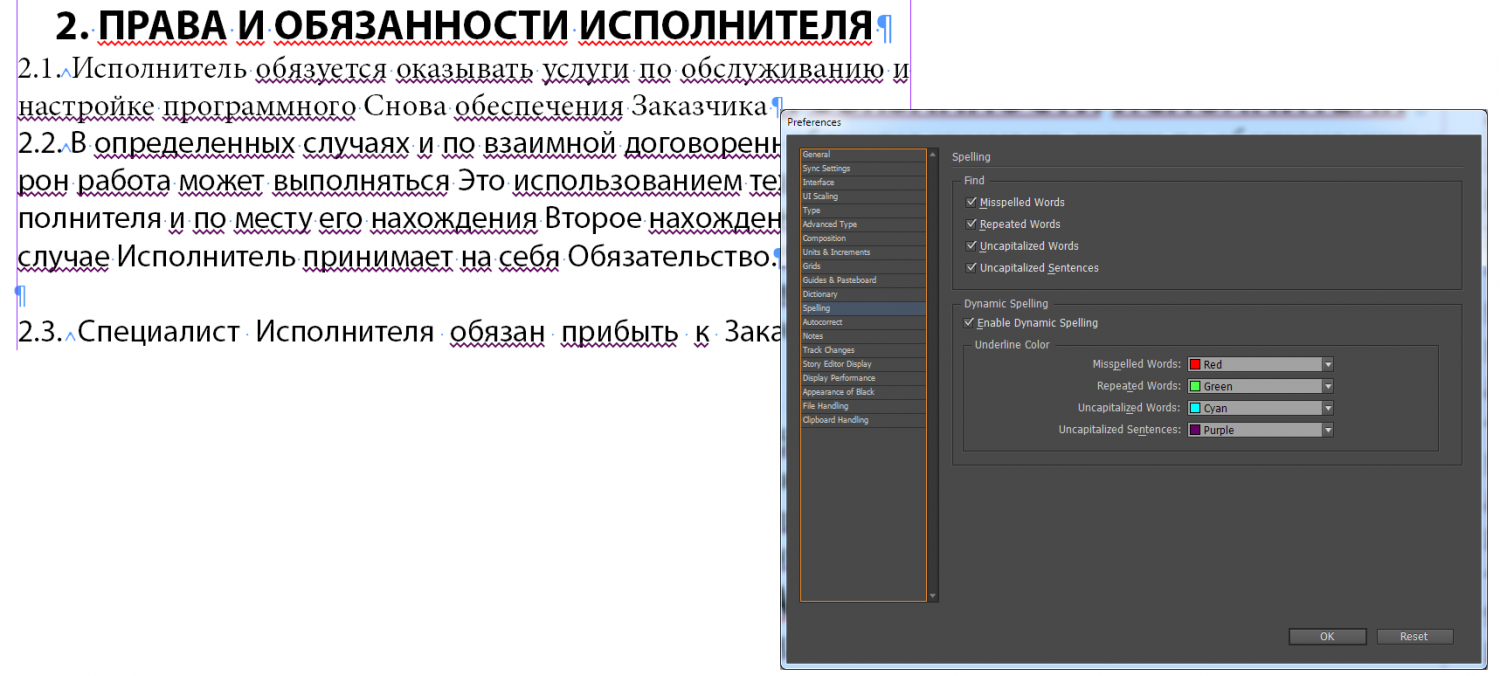

Добрый день!
Собственно, вопрос в названии. После окончания слова первая буква меняется на заглавную.
Что в начале, что в середине параграфа. Потом, правда, дает исправить на маленькую.
Пересмотрел все настройки, стили, ничего такого...
Создал новый фрейм, новый стиль, поначалу все нормально, потом снова началось.
Что за глюк?
те, что со строчной выделяются как Uncapitalized Sentences (как я понял, предложения с маленькой),
с Заглавной — ошибок нет.
И что бы это значило и как с этим бороться?

Выключить autocorrect в соседней закладке
Реакции: 1StRex
ОК, помогло
Но все равно остался вопрос:
Ппочему он каждое слово считает предложением, которое должно быть с большой буквы и выделяет как ошибку?

Полагаю, что русскому тексту назначен английский (или еще какой) язык
