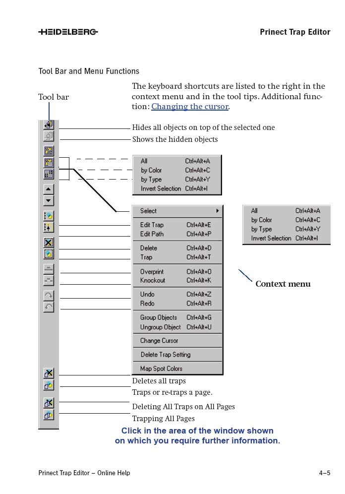

Вопрос к форумчанам. В 9-10 Акробатах теряются горячие клавиши у Prinect Supertrap. Кто-нибудь лечил эту болячку? И второй вопрос - резко падает скорость прорисовки кривых, когда необходимо поправить треппинг вручную по точкам. Это лечится?
А где там горячие клавиши?

Детально еще не разбирался, но может быть так, что по-умолчанию хоткеи Адоба в 9-ке изменены по сравнению с 7-кой? И решением будет переназначить хоты Акробату а не Принекту?

Вот тут сложно сказать. У меня ровно так же те же хоткеи все на CTRL+A назначились в Тулбоксе.
Определенно можно сказать, что это баг Тулбокса - так просто его не победить.
