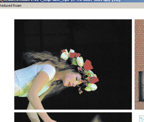

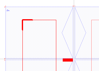

Пытаюсь сделать спуск полос из KIM PDF (Krause Imposition Manager, v5.0.2), PDF выходит красиво, но при попытке цветоделения из акробата с Crackerjack-ом, все метки обреза (cropmarks) слетают. Кто-нить встречался с этой проблемкой?
(На изображениях:
1 - спуск в KIM
2 - результат в PDF-е
3 - отрипованый PDF после цветоделения)

Кресты - с тестовой странички, для красоты ставил, они не в счет :) (из корела, registration)
А вот обрезные метки, те самые которые не выводятся, в KIM-е стоят с цветом All (см. картинку)

В общем, решилась проблемка. Как оказалось, глючит Crackerjack.
Решение проблем при использовании KIM (Krause Imposition Manager): PDF -> Pitstop -> Supertrap -> KIM -> Crackerjack (InRIP separation).
