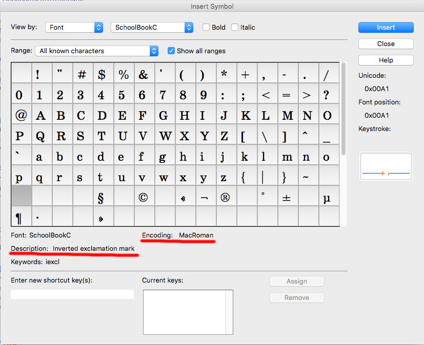

Всем доброго времени суток!
Mac OS 10.11.2, Indesign CS6, MacOffice 2011, Mathtype 6.7h.
В формулах, в основном, использую шрифт NewtonC, конвертированный из Type1 в OTF.
С кириллицей все отлично, никаких проблем нет, никаких танцев с бубнами (enc, редактирования fontinfo.ini и самого шрифта) не требуется, набирается с клавиатуры и прекрасно выводится впоследствии.
Периодически возникает необходимость использования SchoolBookC.
Но почему-то таким же методом полученный шрифт в Маттайпе кириллицы не имеет
Ранее набранные кириллические символы заменяются черным ромбиком, а вновь набранные – пробелом.
Хотя в глифах в indesign и word в обоих шрифтах все символы стоят на своих местах и имеют одинаковые коды.
Однако в mathtype кодировки у шрифтов указаны разные: MacCyrillic и MacRoman соответственно.
Скриншоты окна маттайпа Insert symbol обоих шрифтов прикладываю.
Может быть есть метод смены кодировки? Или еще какой-нибудь путь?
Буду благодарен любым советам.
