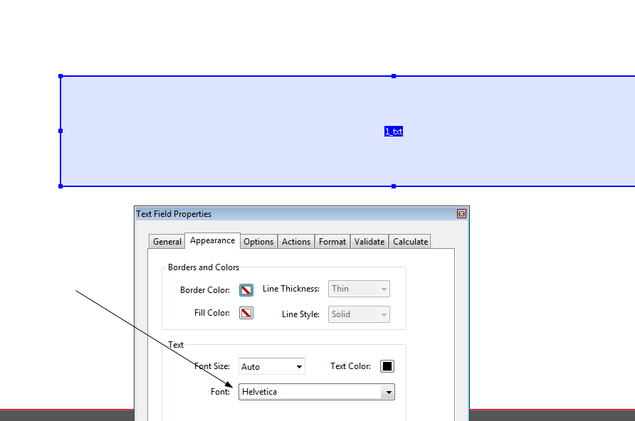

А в поле шрифт ни как не оговаривается? Например, почему "Имя" — Ньютоном?

А откуда берется Helvetica? И как это изменить?
При создании никаких указаний на фонт поля не делалось. Это где-то в настройках экспорта в pdf автоматом выставиилось, вероятно.
Ответ: Кириллица в полях формы
Изменить в Acrobat или LiveCycle Designer. Выделить поле и смотреть в свойства, там же менять. В Acrobat - Forms - Edit - Properties.
