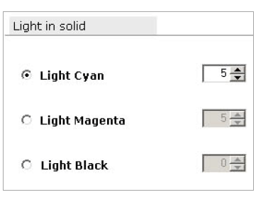

Всем привет! Не по теме, может кто перенаправит, если обсуждалось. Обратился знакомый, у него Эпсон ШурКолор 6ххх серии, убил лайтциан какими-то китаскими чернилами. Спрашивает, можно ли что-то сделать, чтобы этот канал не использовать. Др. словами, если РИПы под эпсоны 6й серии, на которых можно переназначить каналы и настроить сплиты?
Заранее спс!
В Колоргейте ничего подобного не нашел.

В Колоргейте подключается модуль CRDM (Color Redirection Module), и всё решается, только если краситель лайт циана отличался от циана (что встречается в дешёвых наборах чернил), придётся не только линеаризацию переделывать, но и профили. Кроме того, можно при линеаризации выбрать мишень с лайтами и на этапе сплиттинга (который минуется при выборе мишени без лайтов), просто увести лайт циан в ноль. А ещё Колоргейты старых и промежуточных версий могут глючить при импорте профилей в группы настроек (MIM) с нестандартными раскладками чернил.

Что-то типа этого должно быть в настройках при линеаризации. (У меня не Колоргейт)
