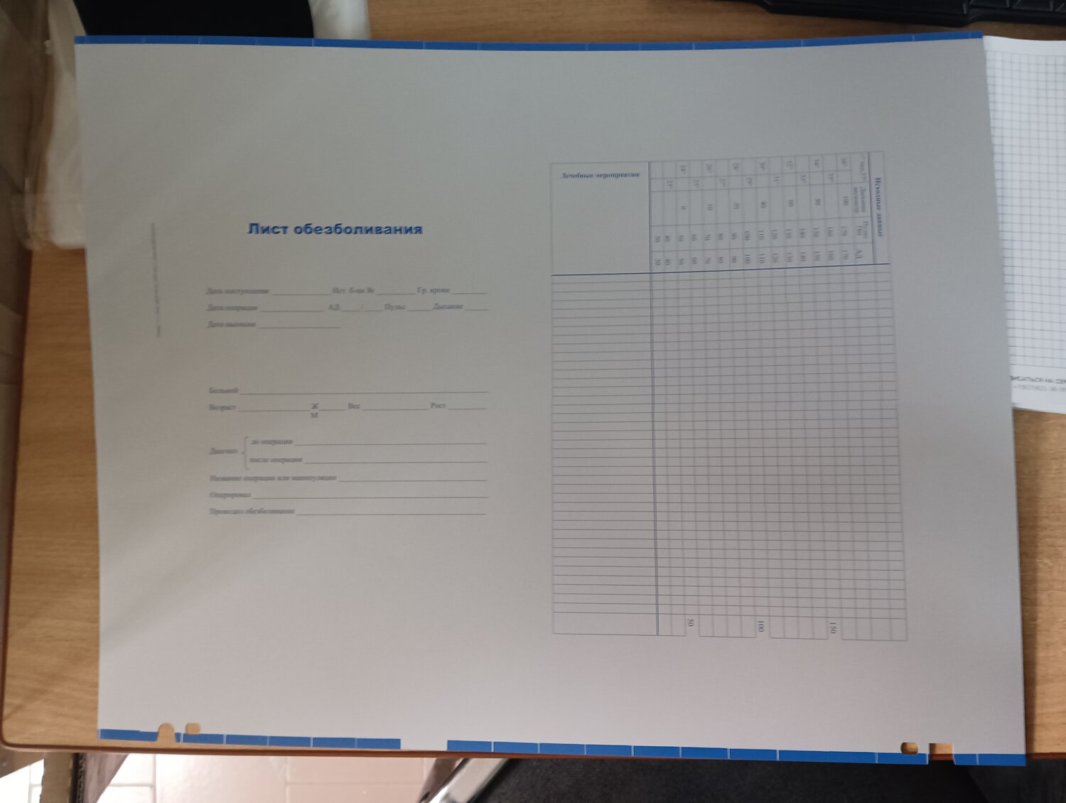

Всем здравствуйте, подскажите знающие люди возможно ли спустить изображение на пластине как можно ниже к панчам через метадеменшон или меташутэр или нужна какаята другая программа?

Если нужно сэкономить бумагу и использовать поля клапана, то мы на СТР его регулируем. Уменьшаем на 10 мм нижнее поле.

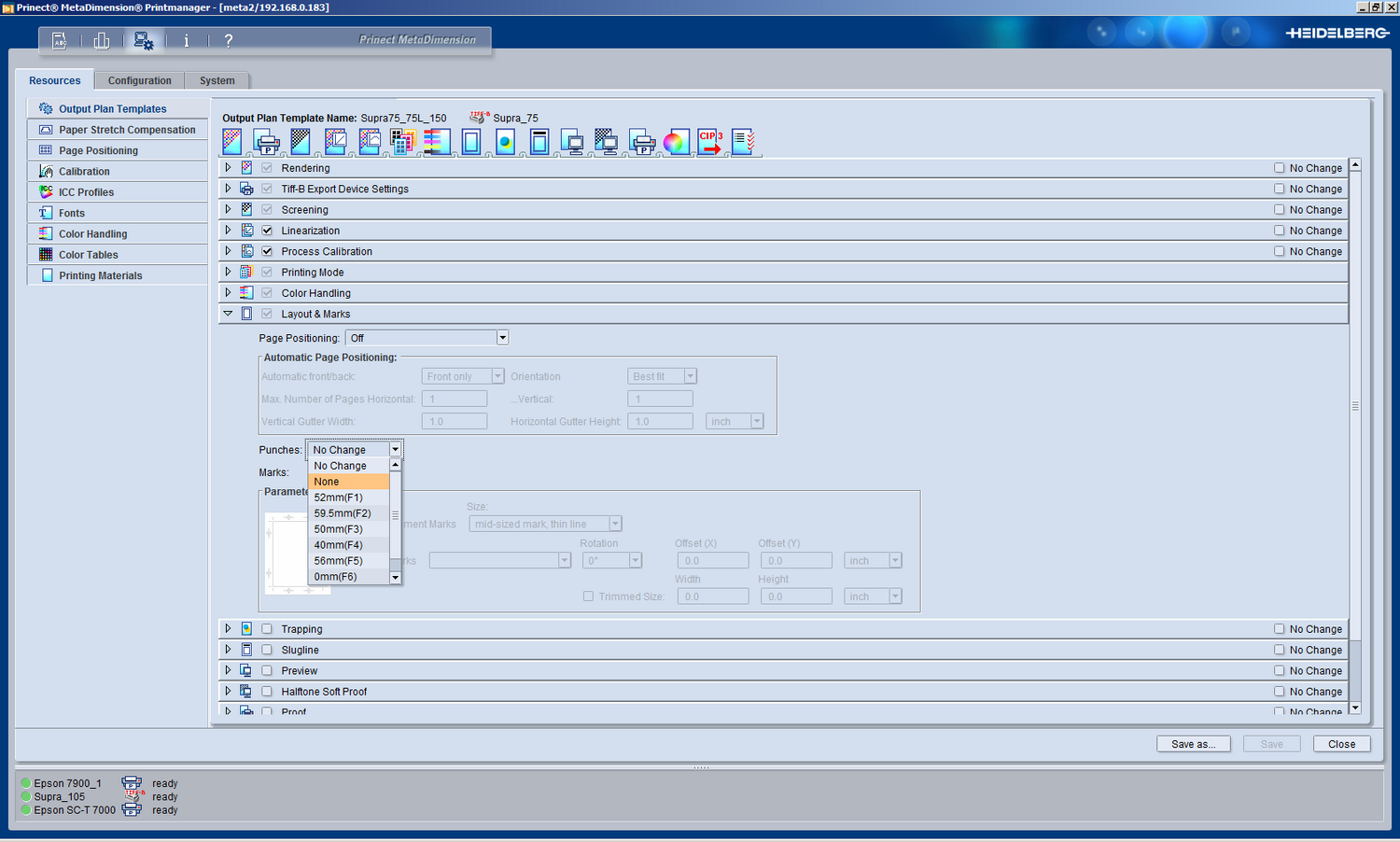

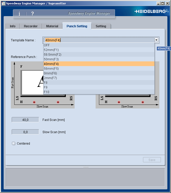

Отступ в клапане выставляете на шутере. Ну и в мете его выбираете.
