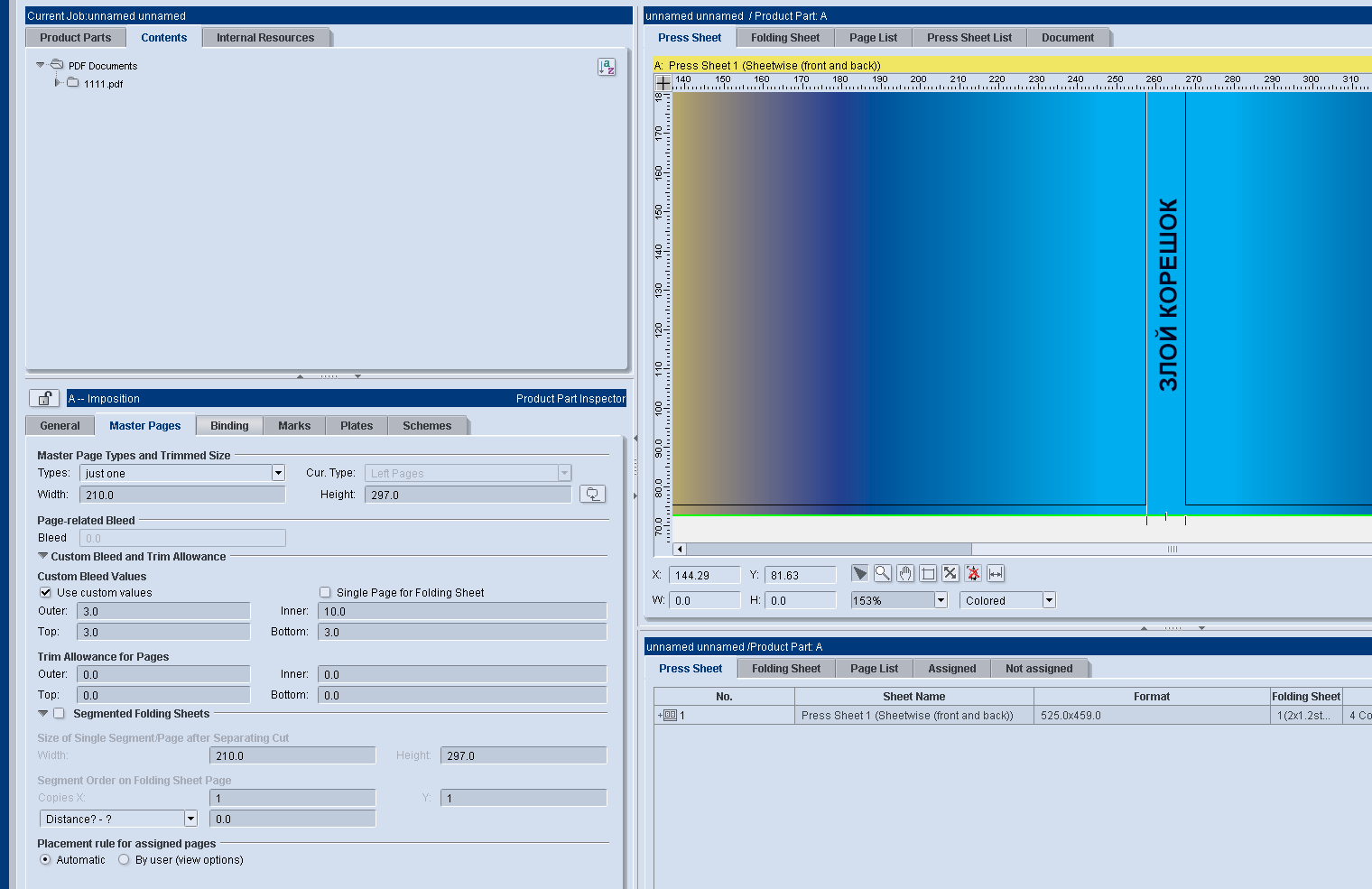

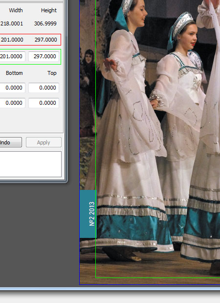

Я собственно вот про что. Номер с датой идут на корешок. Ядовито-зеленая линия это тримбокс. Как в сигне указать этот корешок? Как вообще сделать спуск обложки на клей в сигне?

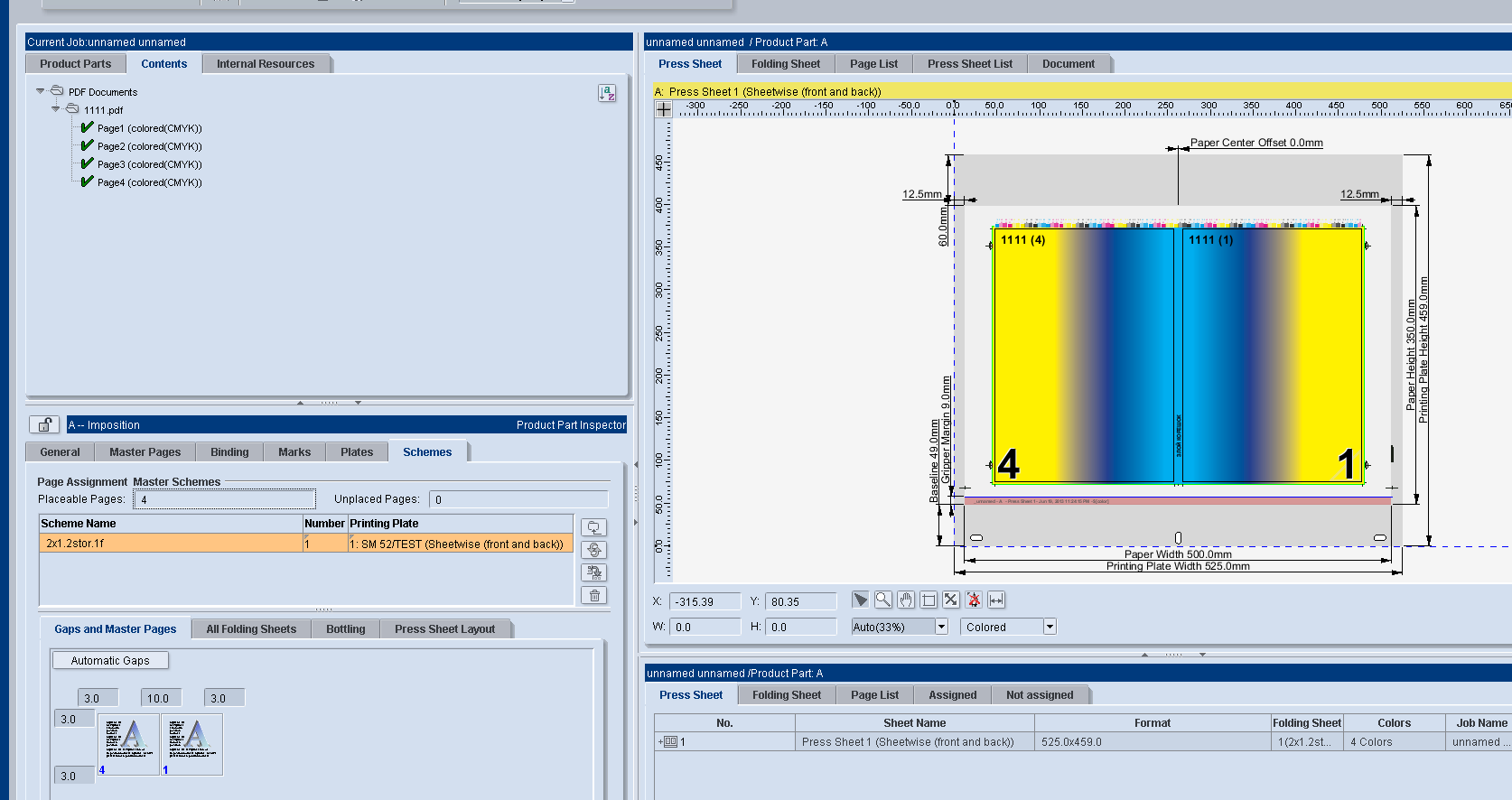

Элементарно: ставим внутренний припуск между двумя полосами обложки равный припуску корешка. Все.
Если на одной полосе припуск под корешок, то ставим, соответственно, на одной. Если на обеих полосах, то ставим по половинке. Или, опять же, на какой-нибудь одной. Дело вкуса. :)

Как-то так:
Биндинг не важен. В моем примере это обычный под скрепку. Можно вообще монтажом сделать отдельным продукт партом. Или даже отдельным файлом.
Переверстал по новой - получилось. До этого он брал половину корешка с задней страницы, половину с передней и получалось отвратно не "по дизайну"
