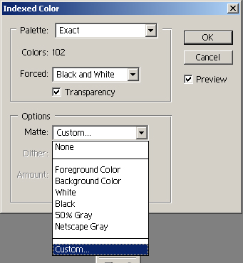

Не совсем пойму что вы хотели показать прилинкованными файлами...
Но все таки. Когда вы помещаете на какой то фон изображение, вокруг контура, сособенно где скругления появляются зазубрины, и между ними другой цвет, вы про это? Если да то попробуйте поковыряться в настройках gif. Я с ними лично не знаком, но как то сталкивался, где то там нужно выбрать цвет заднего фона, на который вы помещаете эту кнопку. Попробуйте выбрать custom и там забить rgb-значение. Если проблемма такая, как я описал, то ее решение там, это точно, выставьте цвет и попробуйте с различными комбинациями...
    77.6 КБ · Просм.: 924
