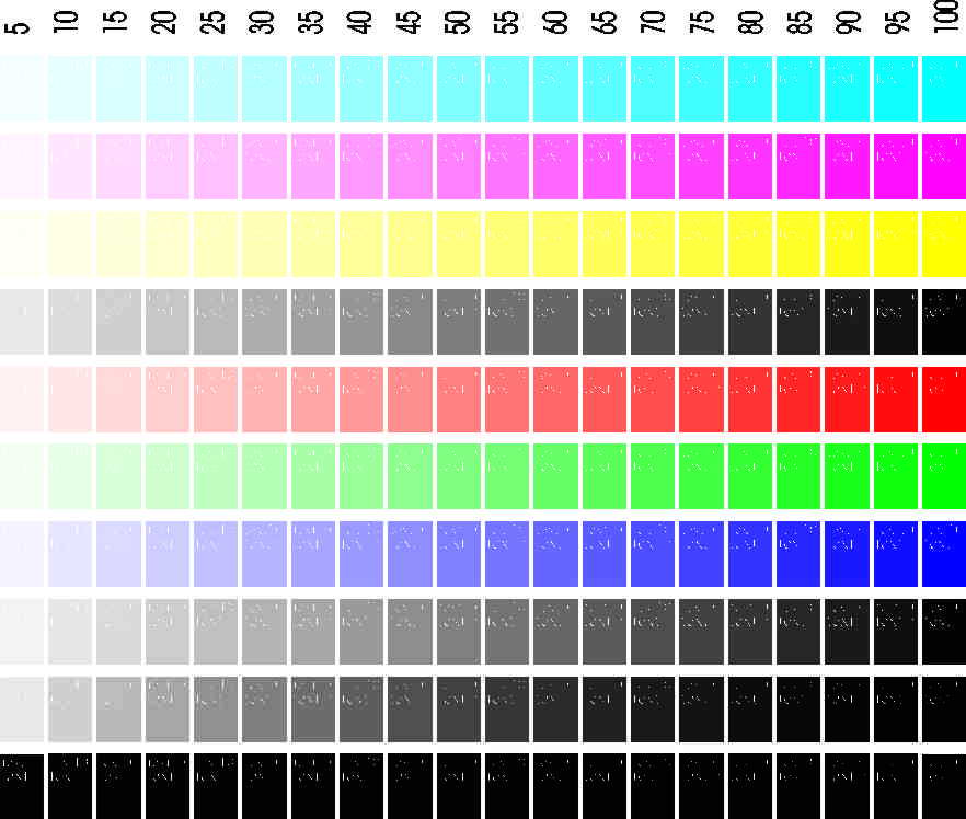

Приветствую!
Суть проблемы в следующем. Необходимо сделать калибровку печатного процесса который состоит из Epson9800(Чернильная конфигурация: ОченьLight Black,Light Magenta,Light Cyan,Light Black,Black,Cyan,Magenta,Yellow) Best Color Proof XXL(В котором, правда, установлен Epson9600) и некоего материала с покрытием(Если кто знает это синтетическая бумага PanamboSG корейского производства).
С данным RIPом я не знаком. В нем существует встроенный пошаговый мастер калибровки, но очень закрытый. Последовательно печатаются предложеные мастером шкалы, промеряются и мастер сам определяет TIL, лимит чернил по каналам, строит линеаризацию и выдает в итоге Base Linearzation. Единственный параметр которым можно манипулировать - предположительный Total Ink Limit. Причем если согласиться с TIL который предлагает мастер, в итоге все будет очень бледным. И мне кажется странным, что TIL определяется до определения поканальных лимитов.
Но самое странное следующее. Когда я распечатал файл(картинка прилагается inklim4curvs.jpg) с отключенным CMS то поканально и в парах каналов все выглядело естественно, а три полследних ряда CMY,CMYK и 100К+градации CMY напечатались очень странно. В области 50% наблюдался перелив который постепенно уменьшался и исчезал в районе 80%.
Похоже какието галочки в опциях я упустил.
Отсюда вопросы.
1. Что я упустил в настройках
2. Возможно ли в Best Color Proof отключив вообще корректировки(Base Linearzation требует в любом случае) распечатать, промерить и импортировать данные шкалы РМ
3. Что означает Automatic Gamma
Да, хоть в RIPе и установлен 9600 но им уже удавалось делать калибровки и успешно печатать пока не ушел спец.
Да, прибор EyeOne, хотя в данном случае думаю это не существенно.
Help!
Лишний светлосерый, о котором не знает драйвер от 9600. Просто много жидкости льется на бумагу, оттого и перелив. А так как при росте плотности серый заменяется на плотный черный, объем краски, выливаемой на бумагу снижается, поэтому перелив прекращается.
just сказал(а):
1. Что я упустил в настройках?
Ничего, в стандартном 5-ом Бесте нет расширенных настроек для базовой линеаризации.
