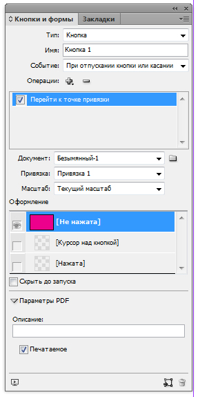

Странно как-то: на кнопку можно назначить переход по интернет-ссылке. А почему нельзя назначить как кросс-рефам переход по текст-анкорной ссылки?
Или я туплю и есть какой-то синтаксис внутредокументной/бучной ссылки?
P.S. Переход на определённую стр. не предлагать. Публикация предполагается такая, что будет апдейтится для клиента периодически.
В общем ответ таков: надо выбрать в экшинз set to destination.
Вроде оно.
В английском интерфейсе звучит как «Go To Destination».
Ага. Это и написал в предыдущем посте :)
Линкси выкинь эту позорную локализацию! :)
