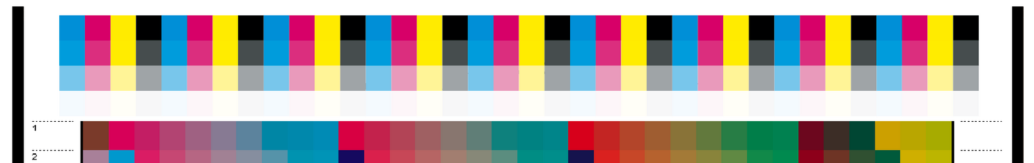

Использую мишени от 1000 до 1500 патчей. Не сталкивался с проблемами по цвету. Есть определенные нюансы с широкорулонкой, но здесь это связано с равномерностью прижима валов.
На раппортах с мишенями обязательно использую дополнительные патчи по краям материала чтобы определить идентичность плотности и растискивания по краям вала. Там же располагаю 30% плашки на всю длину раппорта чтобы оценить биение по краям вала. В целях экономии места использую по краям по две полоски: С30%M30% и Y30%К30%.
Например, 1200 патчей (использую для большинства типографий узкорулонных) со всеми доп элементами контроля укладываются в 94-100 зуб(z) и ширину в 240мм.
Реакции: koraalex и Chiga
Ставлю в голову мишени патчи 100, 80, 40, 3. Помогает оценить степень и равномерность износа анилокса, и проконтролировать равномерность натиска по краям.
Реакции: akropin, mihas и eugeny

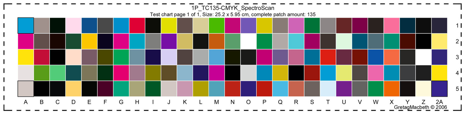

Вот такой шкалы для флексы с узким рулоном вполне хватит.
Размеры - 250х60 мм
Лет двадцать такой шкалой пользуюсь. Ни разу не подвела.
Если интересно - пищите в ЛС, пришлю и её, и референс.
Размеры - 250х60 мм
Пришлите пожалуйста референс шкалы.
TC135
Код:
LGOROWLENGTH    5
CREATED    "12/9/2016"  # Time: 2:18
KEYWORD    "SampleID"
KEYWORD    "SAMPLE_NAME"
NUMBER_OF_FIELDS    6
BEGIN_DATA_FORMAT
SampleID    SAMPLE_NAME    CMYK_C    CMYK_M    CMYK_Y    CMYK_K
END_DATA_FORMAT
NUMBER_OF_SETS    135
BEGIN_DATA
1    A1    100.00    0.00    0.00    0.00
2    A2    0.00    100.00    0.00    0.00
3    A3    0.00    0.00    100.00    0.00
4    A4    10.20    10.20    10.20    0.00
5    A5    20.00    20.00    20.00    0.00
6    B1    40.00    40.00    40.00    0.00
7    B2    69.80    69.80    69.80    0.00
8    B3    20.00    100.00    69.80    0.00
9    B4    69.80    20.00    100.00    0.00
10    B5    0.00    100.00    0.00    100.00
11    C1    100.00    0.00    100.00    100.00
12    C2    0.00    100.00    100.00    100.00
13    C3    100.00    0.00    0.00    100.00
14    C4    69.80    0.00    69.80    0.00
15    C5    20.00    12.16    12.16    100.00
16    D1    0.00    20.00    0.00    0.00
17    D2    100.00    69.80    100.00    0.00
18    D3    0.00    20.00    20.00    0.00
19    D4    100.00    69.80    69.80    0.00
20    D5    0.00    20.00    69.80    0.00
21    E1    100.00    69.80    20.00    0.00
22    E2    0.00    20.00    100.00    0.00
23    E3    0.00    40.00    0.00    60.00
24    E4    0.00    0.00    40.00    60.00
25    E5    100.00    100.00    100.00    80.00
26    F1    0.00    0.00    0.00    80.00
27    F2    100.00    100.00    0.00    80.00
28    F3    0.00    0.00    100.00    80.00
29    F4    100.00    0.00    100.00    80.00
30    F5    0.00    100.00    0.00    80.00
31    G1    100.00    20.00    0.00    0.00
32    G2    0.00    100.00    0.00    0.00
33    G3    100.00    0.00    100.00    0.00
34    G4    0.00    100.00    20.00    0.00
35    G5    100.00    0.00    69.80    0.00
36    H1    0.00    100.00    69.80    0.00
37    H2    100.00    0.00    20.00    0.00
38    H3    40.00    0.00    0.00    40.00
39    H4    0.00    40.00    0.00    40.00
40    H5    0.00    0.00    40.00    40.00
41    I1    100.00    100.00    100.00    60.00
42    I2    0.00    0.00    0.00    60.00
43    I3    100.00    100.00    0.00    60.00
44    I4    0.00    0.00    100.00    60.00
45    I5    100.00    0.00    100.00    60.00
46    J1    20.00    0.00    100.00    0.00
47    J2    69.80    100.00    0.00    0.00
48    J3    20.00    20.00    0.00    0.00
49    J4    69.80    69.80    100.00    0.00
50    J5    20.00    20.00    20.00    0.00
51    K1    69.80    69.80    69.80    0.00
52    K2    20.00    20.00    69.80    0.00
53    K3    69.80    69.80    69.80    20.00
54    K4    40.00    0.00    0.00    20.00
55    K5    0.00    40.00    0.00    20.00
56    L1    0.00    0.00    40.00    20.00
57    L2    100.00    100.00    100.00    40.00
58    L3    0.00    0.00    0.00    40.00
59    L4    100.00    100.00    0.00    40.00
60    L5    0.00    0.00    100.00    40.00
61    M1    69.80    0.00    100.00    0.00
62    M2    20.00    69.80    100.00    0.00
63    M3    69.80    20.00    0.00    0.00
64    M4    20.00    100.00    0.00    0.00
65    M5    69.80    20.00    20.00    0.00
66    N1    20.00    100.00    20.00    0.00
67    N2    69.80    20.00    69.80    0.00
68    N3    0.00    0.00    100.00    100.00
69    N4    100.00    100.00    0.00    100.00
70    N5    20.00    100.00    100.00    0.00
71    O1    69.80    69.80    0.00    0.00
72    O2    0.00    0.00    0.00    0.00
73    O3    100.00    100.00    100.00    20.00
74    O4    0.00    0.00    0.00    20.00
75    O5    100.00    100.00    0.00    20.00
76    P1    0.00    0.00    100.00    20.00
77    P2    100.00    0.00    100.00    20.00
78    P3    0.00    100.00    0.00    20.00
79    P4    100.00    0.00    0.00    20.00
80    P5    0.00    100.00    100.00    20.00
81    Q1    40.00    40.00    40.00    20.00
82    Q2    20.00    20.00    20.00    20.00
83    Q3    69.80    69.80    20.00    0.00
84    Q4    20.00    20.00    100.00    0.00
85    Q5    69.80    0.00    0.00    0.00
86    R1    20.00    69.80    0.00    0.00
87    R2    69.80    0.00    20.00    0.00
88    R3    20.00    69.80    20.00    0.00
89    R4    60.00    45.10    45.10    100.00
90    R5    20.00    69.80    69.80    0.00
91    S1    100.00    0.00    100.00    40.00
92    S2    0.00    100.00    0.00    40.00
93    S3    100.00    0.00    0.00    40.00
94    S4    0.00    100.00    100.00    40.00
95    S5    40.00    40.00    40.00    40.00
96    T1    20.00    20.00    20.00    40.00
97    T2    69.80    69.80    69.80    40.00
98    T3    0.00    100.00    100.00    0.00
99    T4    100.00    0.00    0.00    0.00
100    T5    20.00    0.00    0.00    0.00
101    U1    69.80    100.00    100.00    0.00
102    U2    20.00    0.00    20.00    0.00
103    U3    69.80    100.00    69.80    0.00
104    U4    20.00    0.00    69.80    0.00
105    U5    69.80    100.00    20.00    0.00
106    V1    0.00    100.00    0.00    60.00
107    V2    100.00    0.00    0.00    60.00
108    V3    0.00    100.00    100.00    60.00
109    V4    40.00    40.00    40.00    60.00
110    V5    20.00    20.00    20.00    60.00
111    W1    69.80    69.80    69.80    60.00
112    W2    40.00    0.00    0.00    60.00
113    W3    100.00    69.80    0.00    0.00
114    W4    0.00    69.80    0.00    0.00
115    W5    100.00    20.00    100.00    0.00
116    X1    0.00    69.80    20.00    0.00
117    X2    100.00    20.00    69.80    0.00
118    X3    0.00    69.80    69.80    0.00
119    X4    100.00    20.00    20.00    0.00
120    X5    0.00    69.80    100.00    0.00
121    Y1    100.00    0.00    0.00    80.00
122    Y2    0.00    100.00    100.00    80.00
123    Y3    40.00    40.00    40.00    80.00
124    Y4    20.00    12.16    12.16    80.00
125    Y5    69.80    69.80    69.80    80.00
126    Z1    0.00    0.00    0.00    100.00
127    Z2    100.00    100.00    100.00    100.00
128    Z3    0.00    0.00    0.00    0.00
129    Z4    100.00    100.00    100.00    0.00
130    Z5    0.00    0.00    20.00    0.00
131    2A1    100.00    100.00    69.80    0.00
132    2A2    0.00    0.00    69.80    0.00
133    2A3    100.00    100.00    20.00    0.00
134    2A4    0.00    0.00    100.00    0.00
135    2A5    100.00    100.00    0.00    0.00
END_DATA
