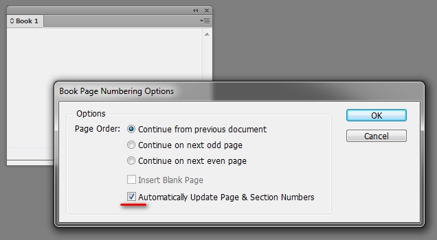

Просто в новую книгу засунул первые подвернувшиеся файлы.
При создании книги по умолчанию стоит автонумерация. Поэтому, если в новую книгу просто закинуть файлы, они автоматом последовательно пронумеруются.

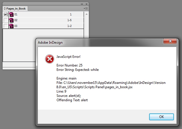

Извиняюсь с утюга пишу
JavaScript:
var st="";
with (app.activeBook)
        for (var i=0;i<bookContents.length;i++)
                st+=bookContents[i].documentPageRange;
alert(st);

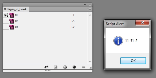

Спасибо, что пишете.
Ошибку не выдает, но результат странный. В "алерте" пишет "11-51-2", что похоже на искаженный диапазон страниц в документах "(1)-(1-5)-(1-2)".

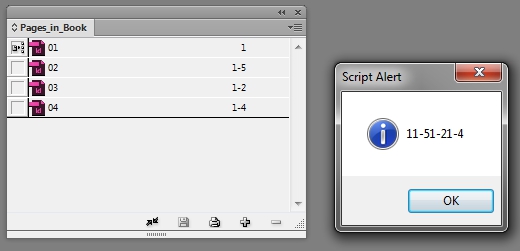

PS - да, именно искаженный диапазон.
