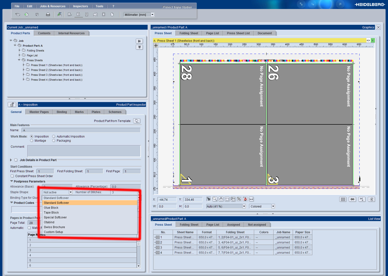

На мой взгляд, судя по русской Signe Station, этот параметр в спуске полос участия не принимает, он служит как пояснение к постпечатным работам. Он актуален если Вы используете полную линейку Signa (...и с производством общаетесь только на корпоративах)))

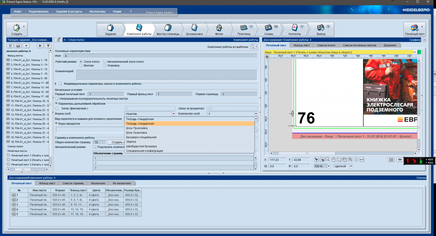

Вот это меню в русской Signe Station 16:

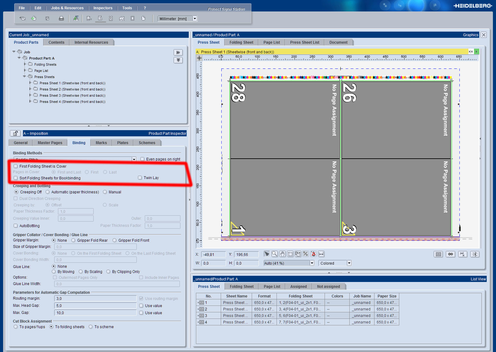

На второй картинке спусковые параметры. Можно задать обложку как 2 полосы в начале 2 в конце, 4 в начале или 4 в конце. Очень удобная вещь, постоянно пользуюсь. Так же двойная компоновка обложки и сортировка для шитья книг. А на первом скрин параметры для плейсхолдеров и переменных для воркфлоу полностью построенного на Prinergy.
