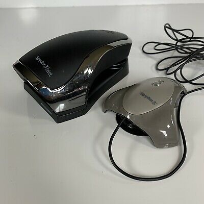

Всех приветствую!
Хочу купить пожилому родственнику-фотолюбителю в подарок набор для профилирования монитора и принтера, на ебэе нашёл вот это:
и вот это:
Это одно и то же под разными марками? Или разница есть? И нет ли какой "западлянки" в отсутствии кабеля - может, он там с какой-нибудь микросхемой встроенной, а не просто USB?
Ну и буду признателен за рекомендации чего-то другого, но подобного не дорогого (это всё-таки подарок, а я не миллионер пока, к сожалению).

Колориметры деградируют, стареют. Это очень старые модели. Порекомендовать ничего не могу.
Что-то мне помнится, что видел инфу про деградацию в течение ок 3 лет. Был у меня Spyder, третий или четвертый – стал делать через пару лет использования (только свои мониторы) зеленые профили.

@Dmitrij M, ну да, в общем-то такое вполне реально - они же ни по какому референсу не юстируются, кроме темнового. С другой стороны, тот человек до самого последнего времени пользовался ЭЛТ монитором и подаренным мной калибратором Monaco какого-то бородатого года - профили получались вполне нормальные. Возможно, вопрос качества калибратора, а может и просто везение/невезение с конкретным образцом. Но дарить спектрофотометр - дороговато, а предлагать ему купить спектрофотометр самому мне неловко.

Если речь о мониторе, и бюджет ограничен, тогда купите колориметр, актуальный, а не какое-то старье. Новый конечно же. Потому как, как вы будете проверять б/у, с чем сравнивать? А если не сможете проверить, тогда какой смысл в таком приборе?
