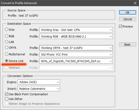

Немного не понял как применить линк-дивайс в фотошопе
Вы данные предоставьте корректные по ростиску где в нуле обязательно ноль - тогда девайс-линк построим.
Вот как в фотошопе применять DLP командой конверт:
Реакции: NucVad
