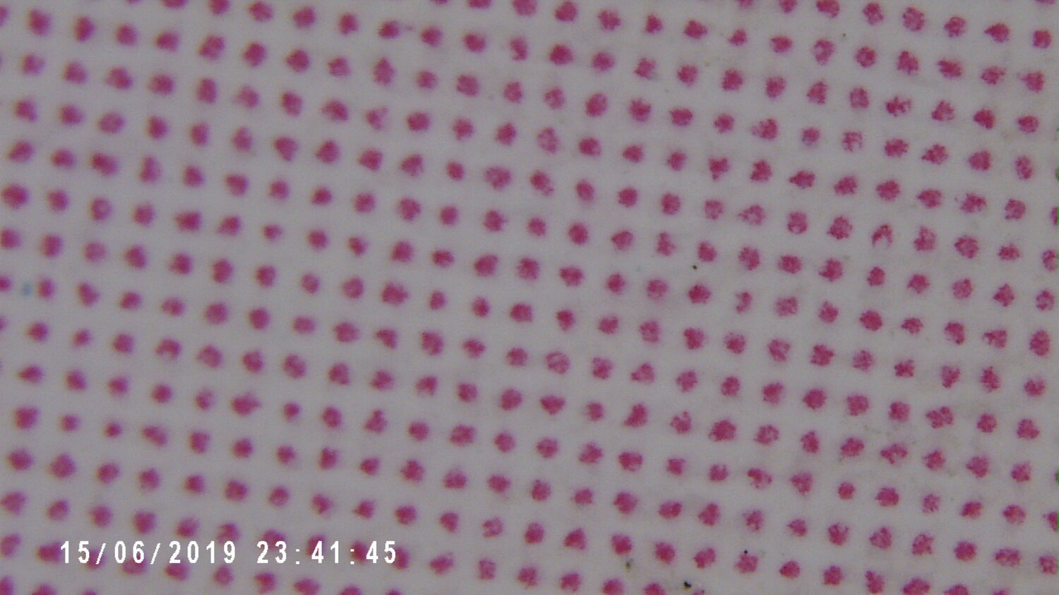

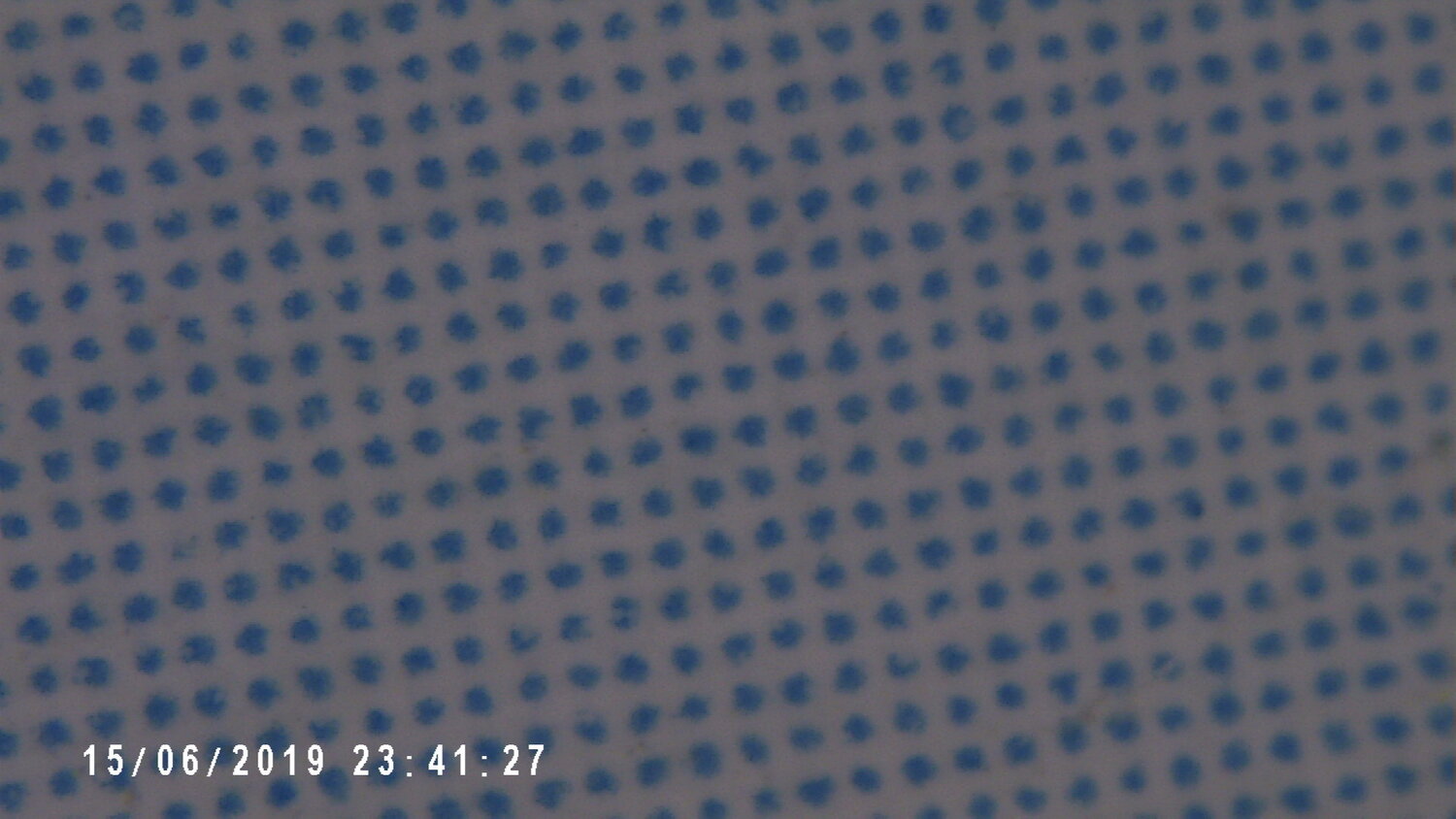

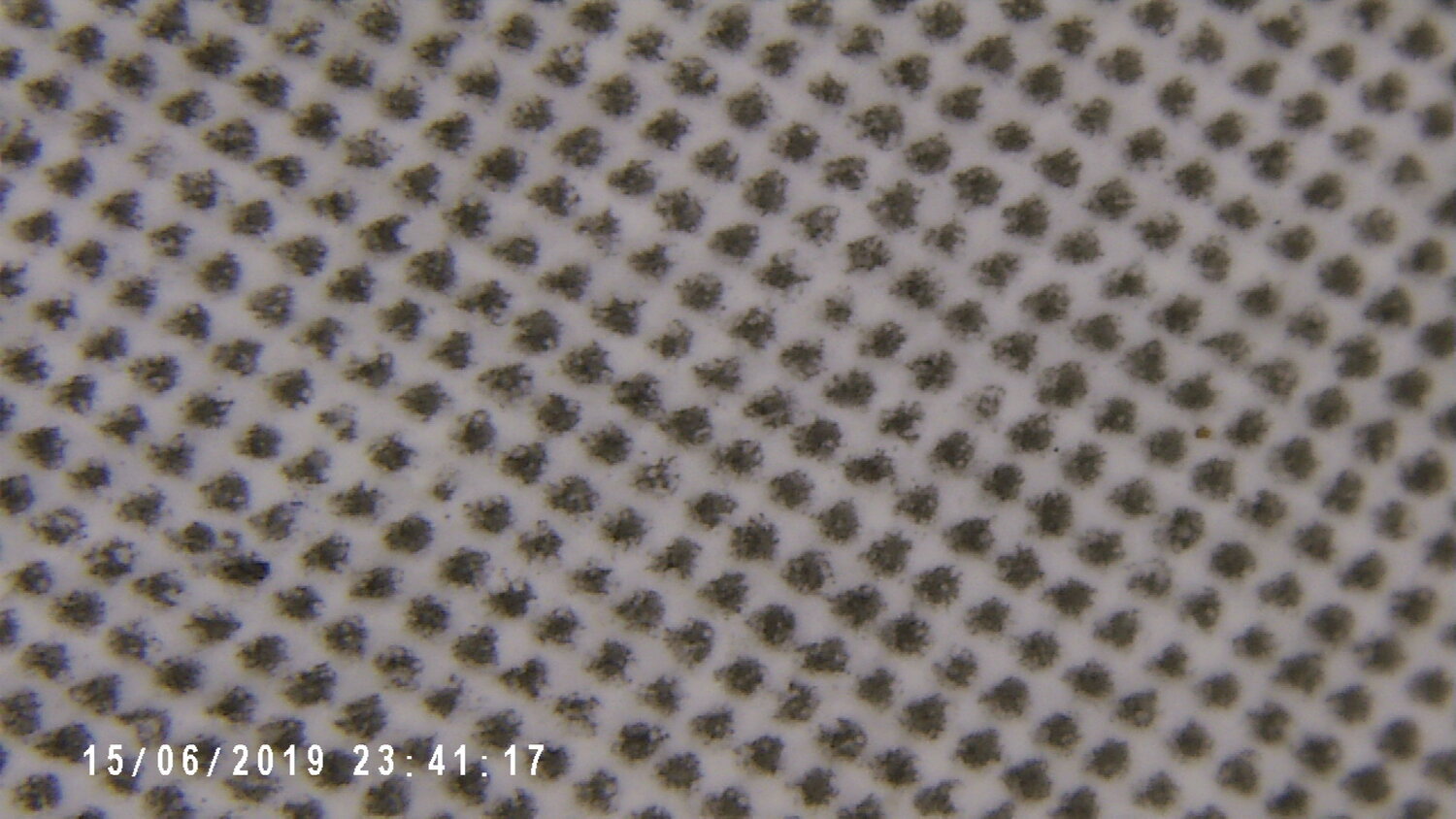

Сделали фото на микроскопе. Больше приблизиться оптическая система не позволяет. Фотографии делались с одного расстояния. Черная точка явно больше и грубее по форме. Не знаю нормально ли это.

а двоения-то и нет на снимках
Может спектроденситометр что-то неправильно меряет тогда. Или может ещё существовать какой-то эффект, помимо двоения точки? Черная какая-то большая по сравнению с красной и синей (хотя желтая тоже немаленькая). Да и форма у черной далеко от круглой. У нас при нормах наката большое затемнение на печати. Может быть из-за такой черной точки?

Ну объективно, если это фото 40%-й точки, то я не вижу такого прироста по синей и пурпуру
Cyan:
40 37.5
Magenta:
40 28.9
По желтой особо не разберешь, но субъективно - неплохо, а по черной явно беда, может даже с балансом краска-вода в этой секции.

судя по фотографиям нет там такого огромного растискивание. Так что либо прибор не работает либо пользоваться им не научились пока.
А как вы на глаз видите, что нет растискивания? Сравниваете черную и голубую/красную точку? Если так, то черная в 2 раза больше на глаз. Хотя они могут быть наверное выставлены перед выводом пластин с разными размерами.
