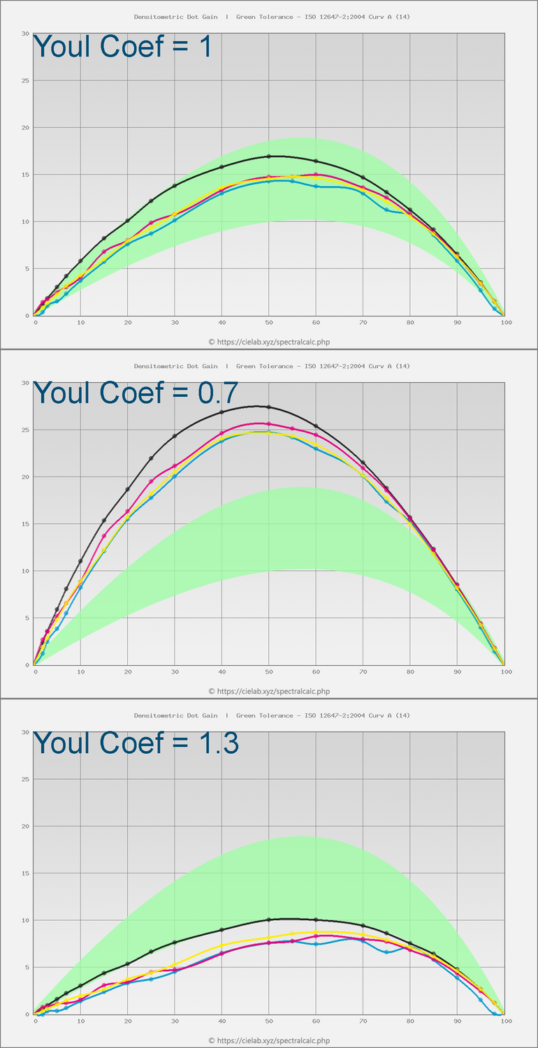

Иногда технолог в типографии может накрутить в приборе коэф. Юла и потом забыть про это. Никакой необходимости его накручивать нет обычно, но иногда например дурит секция, заказчика нужно успокоить, не перевыводятся пластины с поправкой, а накручивается коэф в приборе - и заказчик спокоен, что вроде как ростиск в норме. Это дурное поведение, но чего только не встретишь в цехах.
Вот наглядно влияние коэффициента Юла на поведение градационной, спектры одни и те же, только коэф. меняется:

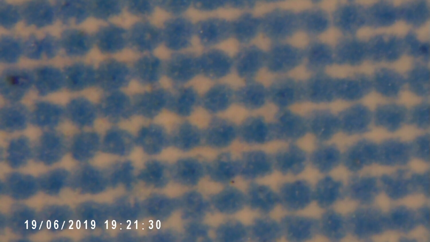

Я немного поковырял фото пурпурной краски из 35 поста. Понятно что очень грубо, но у меня получилось, что процент заполнения краской примерно 23-24%.
ТС пишет, что по 40% полю у него прирост 28.9%. Почему то возникло ощущение, что 28.9% это реальный процент, что вполне соответствует моим ковыряниям. Но с учетом того, что 40% полю на пластине соответствует 39.5% получаем отрицательное растискивание - 11,1%, что смахивает на бред.
Короче запутанная история )

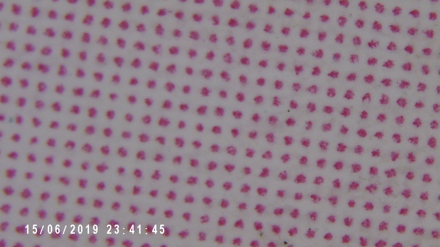

Ну объективно, если это фото 40%-й точки, то я не вижу такого прироста по синей и пурпуру
По желтой особо не разберешь, но субъективно - неплохо, а по черной явно беда, может даже с балансом краска-вода в этой секции.
Это фото 10% точки. Прошу прощения, не предупредил в посте с фотографиями. Мы сфотографировали это поле, чтоб было хорошо видно точки. Попробую скинуть фото 40% поля. Может двоения точки и не наблюдается на малых процентовках?
В моей табличке по растискиваю на 10% поле как раз 24.5 на 10% поле. Всё сходится. Я не предупредил что, фото были на 10% поле. Сейчас сфотографирую на 40%

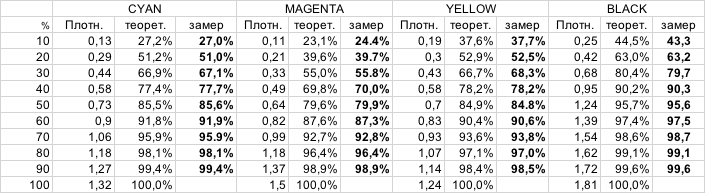

1. Проверка прибора. Снимите просто плотности со шкал, можно по три патча 0-50-100. И посчитайте по формуле - если сходится с расчетом прибора - прибор не врет. Проверьте, может кто накрутил какой чудовищный коэффициент Юла в настройках прибора, должна быть единица.
2. Если прибор исправен, расчет верен, а двоения мы не наблюдаем - плохое увлажнение может давать глюки с повышенным приращением, добавка не совместима с краской и нет водоподготовки. У меня обычно в практике редко бывают проблемы с механикой и часто - проблемы именно с плохой водой.
Проверил все шкалы по плотностям и формуле - прибор не врёт:
Разбег только в нескольких случаях составляет 1%. Перезамерял Dot area, немного не совпадает с данными, которые в первый раз кидал (тогда замеры были сделаны непосредственно после наката).
Коефицент Юла в настройках стоит 1.
Если можно, в двух словах, что означает плохая вода? Если вы имеете в виду чистоту, то она высокая.

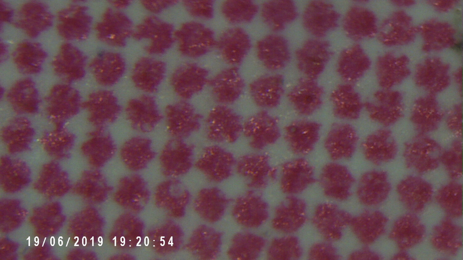

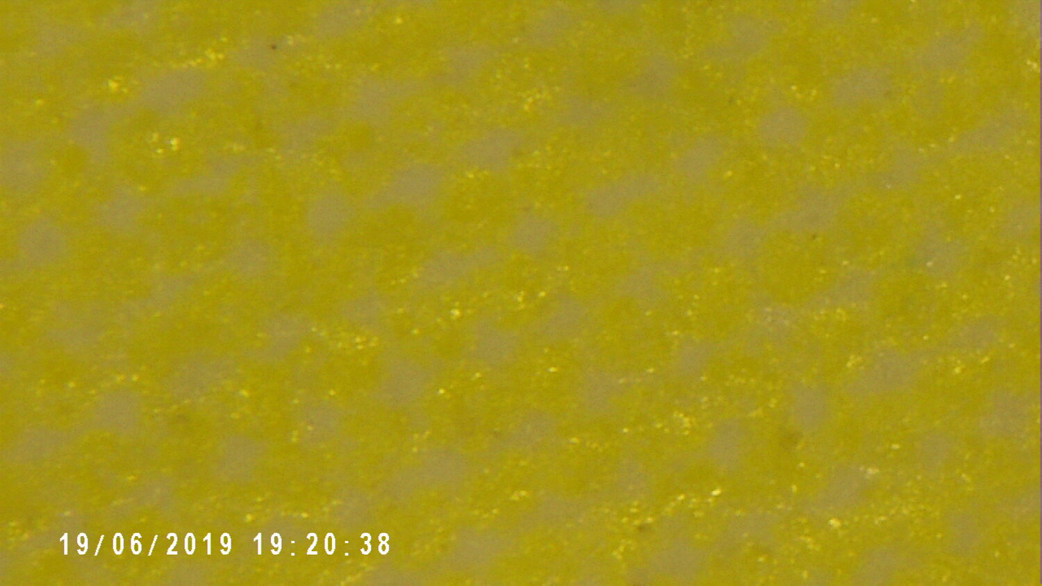

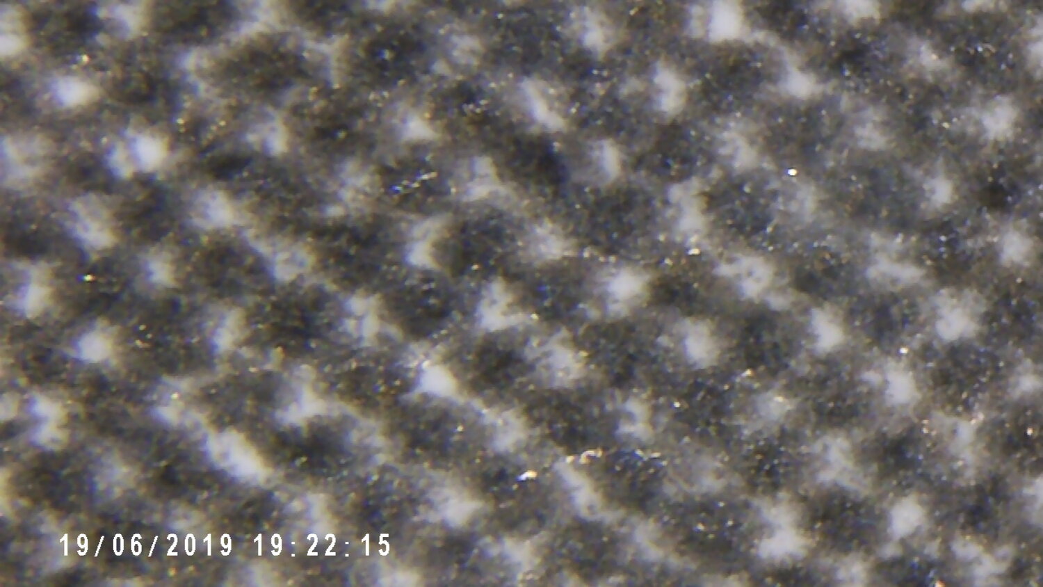

Прикрепляю фото точек 40% поля. Желтая не очень видна.

Черная и синяя - конечно "мыло" какое-то, точки нет. Баланс краска-вода точно в порядке?
Ну если удостоверились что прибор не врет и так оно и есть - калибруем. Сбросьте табличку не картинкой а текстом - сделаем DLP. Испытаете на чем-то простом, расскажете о своих наблюдениях.
Увлаженение порой может быть просто как нефть по составу, с pH мыла, обычно это связано с добавкой к воде. У меня в практике были такие аварийные ситуации, когда реально начальник цеха искал протечку масла в увлажнение, типа того, когда ростиски были бешенные, а все из-за добавки. Сразу скажу, я не химик а колорист, не расскажу надежно в подробностях про pH и электропроводность, но тут есть и такие специалисты. Я лишь констатирую, что просто ненадлежащая добавка к воде может к катастрофе приводить с ростиском на практике. Прооблема в том, что аварийные кривые недолговечны при этом, пройдет пол-дня, и все изменится, конкретную приладку можно спасти самыми изощренными кривыми, но дальше надо думать о стабильности.

Что тут калибровать? 40% превратилось в 80%. Все заплыло, желтую засалило. Машину чините.
