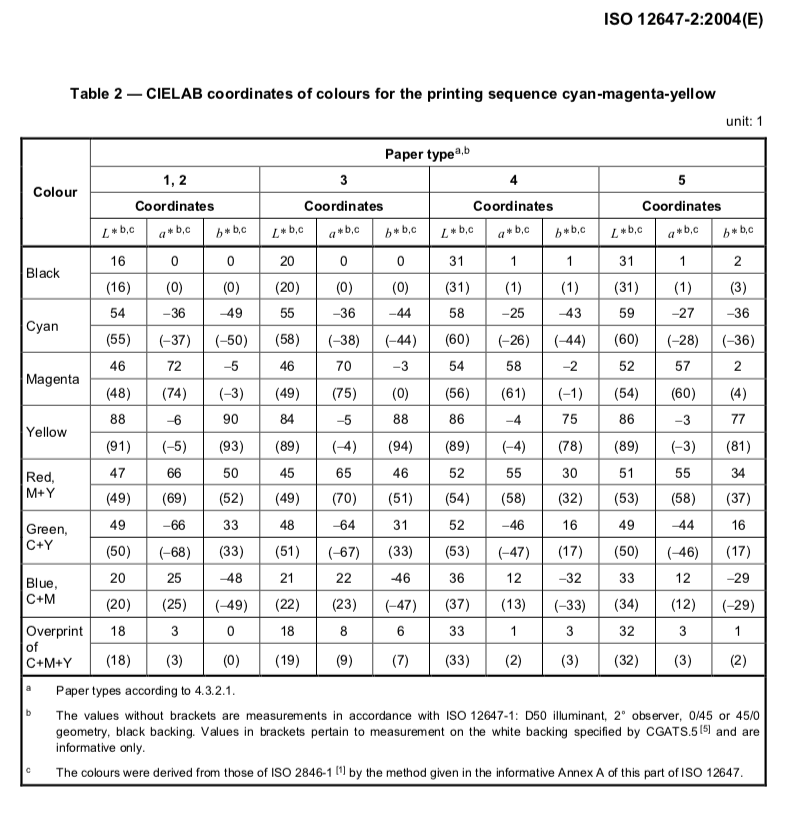

Простите за глупый вопрос. А под какие параметры наката подстраиваться в каждой секции если во все залить чёрную? L = 16?

colorprint
2 100
424
Просто я один раз строил профиль на офсет, печатник накатал тест-карту без меня и конкретно перекатал все краски, в том числе черную. Причем на черной секции у них было двоение. Двоение + перекат дало растискивание на меловке в 50% точке порядка 36%, с правильным накатом (относительно правильной колористами плашек, потом) растискивание в 50% точке дало порядка 26-27%, а у вас в 50% точке 46% — это ну очень много.
Если милочка, то да.
