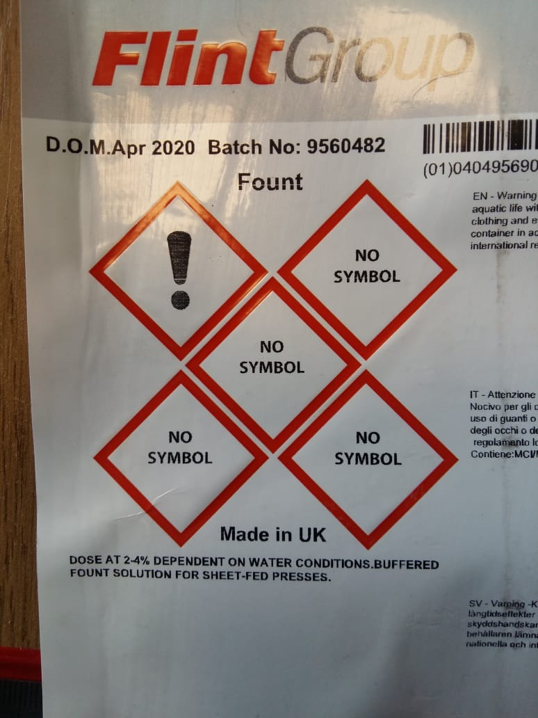

1. Машина не такая уж старая, 2007 года. Увлажнение не чехловое - современное пленочное.
2. За балансом краска-вода печатник следит, вроде как всё нормально.
3. Используем добавку Flint Group (прикрепляю фото).
4. Отказались от осмоса я думаю потому что намного легче просто взять воду с крана и подогнать нужные данные итогового раствора. Но в принципе можно вернуться и на дестилят. Будет сложнее, потому что делаем его не сами. Кстати, это и был один из моих вопросов.
5. Пропорции, которые используем: 5 л (10-12% по ареометру) 98%-ого спирта, 10 л воды и 1 л добавки.
6. Смесь делаем сами, машина не подает автоматически.
7. Параметры увлажняющего раствора при 9.6 градусах:
Ph около 4.5
Проводимость 1670 мкСм/м (600 Ом)
Жесткость 1400 мг/л
8. Тёплая вода выходит из крана, естественно у нас есть холодильник и в итоге раствор подается с температурой 8-10 градусов. Поменяли дестилят на воду из крана, потому что осмос делал не сами, а на стороне и это было немного неудобно. Может в этом и загвоздка...
Хорошо.
не вижу. Забыли похоже прикрепить.
а проблемы то на осмической воде тоже были? Чую что после того как отказались от осмоса добавку не сменили
математика подсказывает что если к 10 литрам воды добавить 5 литров спирта, то это не 10-12% получается...
и добавки столько лить нельзя.
Ph около 4.5
Жесткость 1400 мг/л
очень малый pH, в принципе не удивлен учитывая количество добавки.
Жду фото добавки. Там решим что делать))

Прошу прощения, действительно забыл прикрепить картинку. Да, у нас флинтовская добавка.
Да, какие-то у нас странные пропорции получаются. Сегодня буду разбираться сам. Спирт проверю тоже. Добавку похоже, что не сменили после замены воды, но надо уточнить. А вообще, лучше всё таки осмос использовать, или же можно держаться на воде из крана и подогнать раствор до нужных параметров?

На этой фотографии нет названия добавки:( Только производитель.
