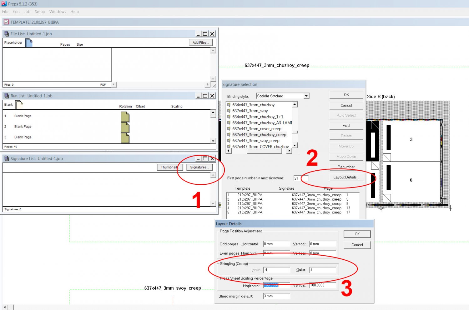

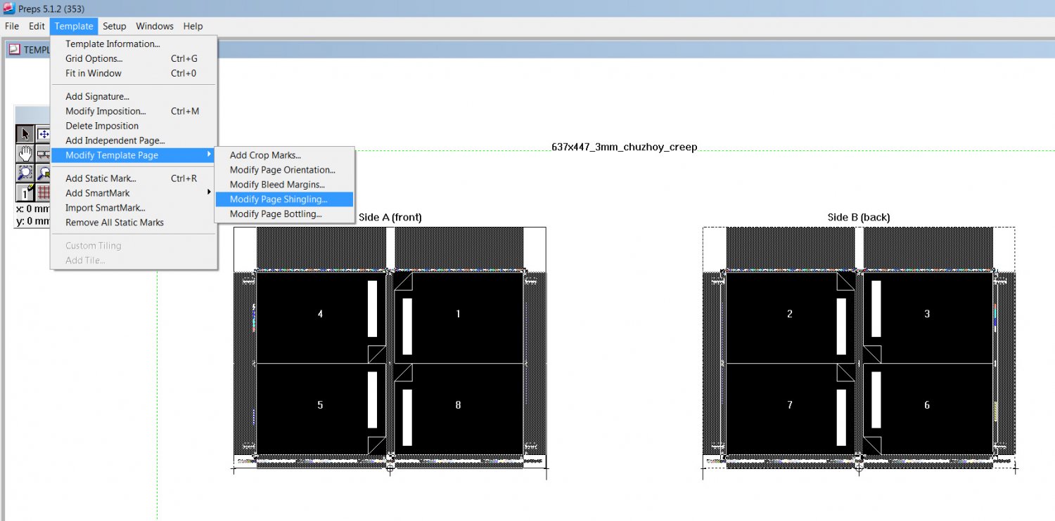

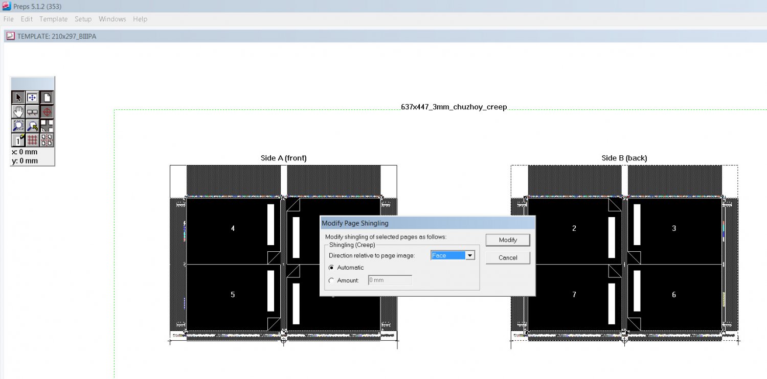

Из-за использования плотной бумаги в брошюре на скрепку первые страницы сильно уезжают на внешнюю сторону.
Как в Preps 5 компенсировать этот сдвиг? Выставляется ли он «на глаз», или в программе прошита какая-нибудь формула, в которую можно ввести количество листов и плотность бумаги и сдвиг будет высчитан автоматически?
Например так, как на скриншотах.
Вариантов настройки этого параметра много, здесь представлен тот, который всегда устраивает меня. Здесь внутренние лисы (inner) вдвигаются внутрь, а наружные (outer) выдвигаются наружу на одинаковое значение.
Цифра "4" на третьем рисунке получена исходя из этого:
Используйте следующее как приближенный метод расчета значений обжима.
  • Вподбор
    1. Разделите общее число полос в сигнатуре на 4.
    2. Умножьте это число на толщину бумаги.
  • Внакид
    1. Разделите общее число полос в книге на 4.
На крип влияет число сгибов и толщина бумаги. Чтобы определять точное значение обжима, Вы должны сделать макет фальцовки, используя тот же самый вид бумаги и то же самое фальцовочное оборудование, которое Вы планируете использовать для этого задания, и измерить значение крипа точным инструментом. Измерьте различие между внешним краем внешней полосы и внешним краем внутренней полосы.
http://forum.rudtp.ru/resources/preps-5-0-pro-plus.167/
Ещё прямо здесь есть мануал. Искать в нём по слову creep.

Огромное спасибо!
Я правильно понимаю, что, редактируя сигнатуру, я создаю новый шаблон. Если я его не сохраню под новым именем, то «испорчу» старый?
Нет.
Сигнатур в шаблоне может быть много, но все они будут иметь одинаковый тип сборки (для скобы, или для клея, или плоская и т.д.)
Реакции: visla1812
И еще раз спасибо! В понедельник пересоберу…

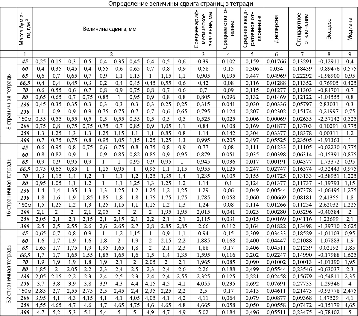

Чтобы не прикидывать на глазок, таблица сдвигов в зависимости от количества страниц в блоке и толщины бумаги:
Вы же понимаете что разные бумаги при одинаковой удельной плотности будут иметь разную толщину? Даже для бумаг одного класса(к примеру мелованные глянцевый) 10-20% это нормально. В паре "офсет - меловка" разница может достигать 50-60%. Так что будьте осторожны с этой таблицей. "Глазковости" здесь не меньше.
З.Ы. Ну и в глаза бросается огромная разница для тонких бумаг, вызванная, видимо, неточностями при фальцовке.
