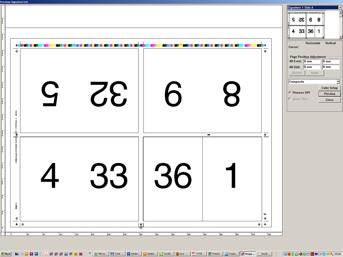

Привет, Коллеги, есть ли возможность зделать компенсацию в таком спуске: см. скриншот 1. Естесно не "в ручную".

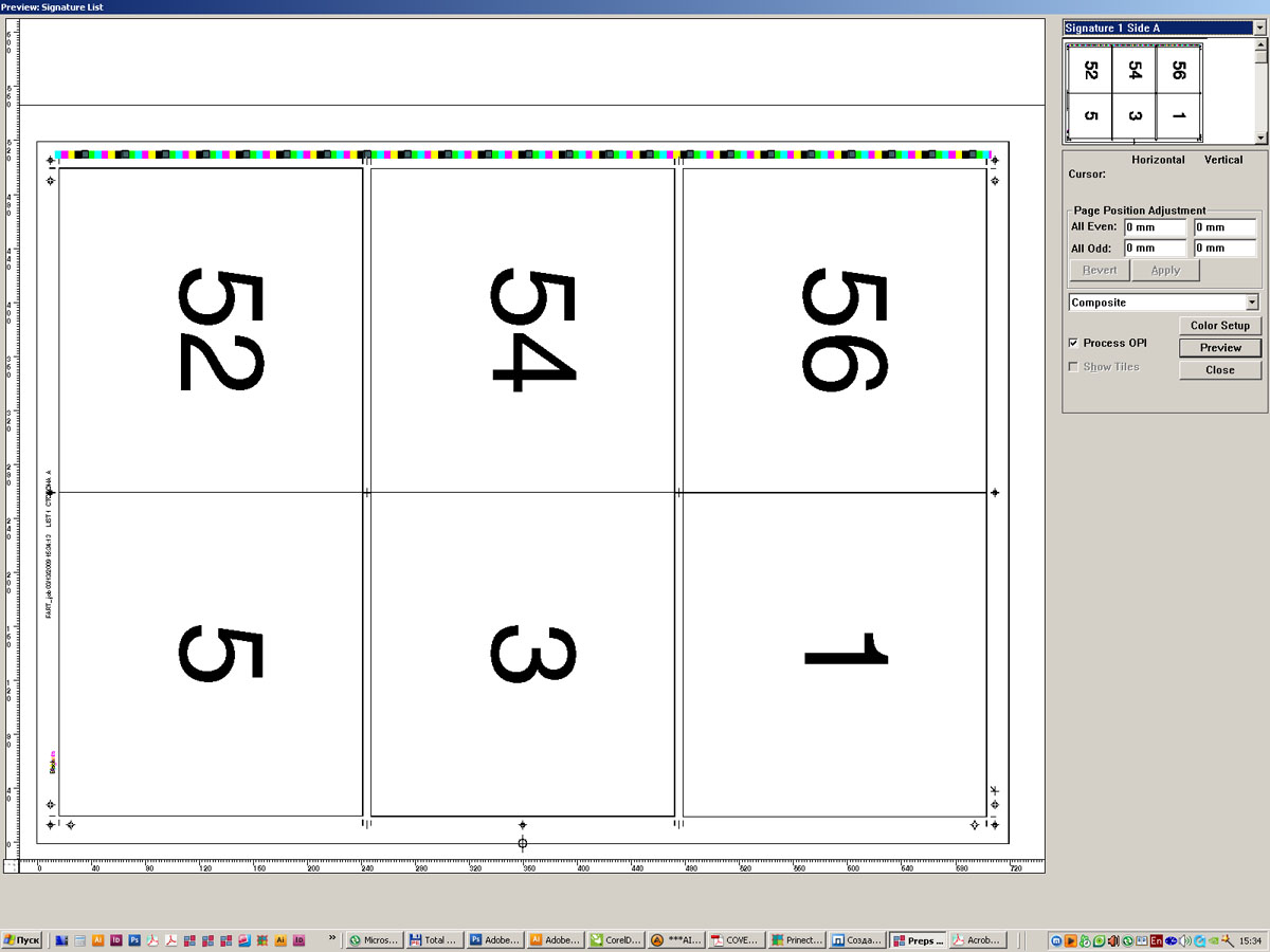

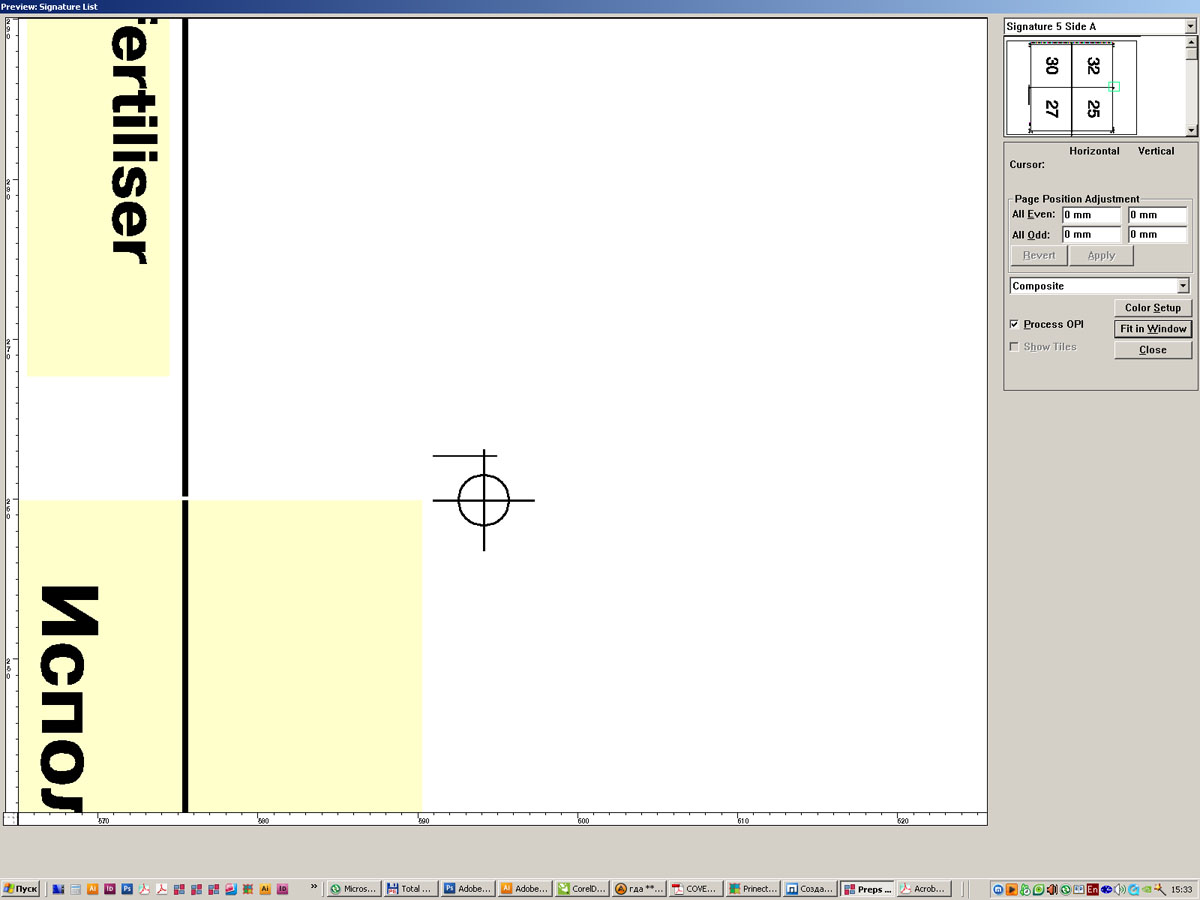

Понятно что на скринах 2 и 3 это делаеться просто.
Спасибо.

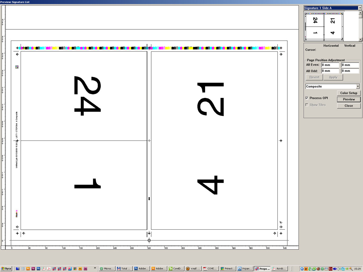

Добавлю: в таком спуске страница уходит не в корешк, как положено, а в клапан, при этом между полосами образуеться зазор, ширеной как раз с коменсацию. скрин 4

Спустил в Prepse 5.0, всё ок.
в 5.3 и 5.3.2 не получилочь.
Ответ: Компенсация (сползание) в Preps
Глюк, появился в районе 5.1. При попытке спуска со сдвигом в корешок на шаблоне, созданом в предыдущей версии, сдвиг выполняется вправо/влево, но не в корешок. Лечится открытием шаблона, выделением всех полос и назначении направления сдвига (Shingling/Creep Direction Relative to Page Image -> Binding).
в 5.3.3 вроде исправили
