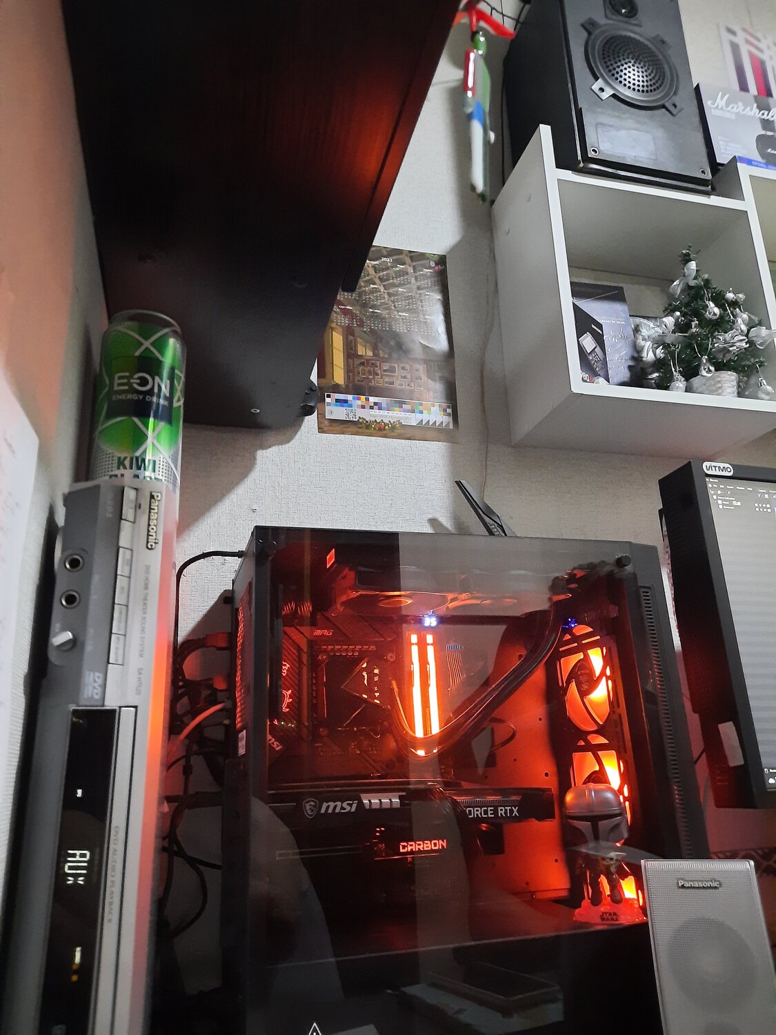

Использую вот это:
- старый домашний кинотеатр (кто-то из родственников хотел выбросить, я прибрал) к которому подцепил древние колонки радиотехника. Ничего не фонит. Так что присоединяюсь - внешний усилитель - дешево и сердито (очень сердито - люблю басы).

Использую вот это:
5.1 городить не стал, но умельцы подключают.
Колонки классические? :)

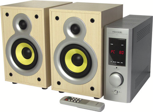

У меня старичок Microlab, постоянно включен на полную громкость. Тишина, хотя провод с сигналом приложен вместе с силовым. Пару лет назад затрещал от высохшего конденсатора. Заменил и опять тишина.
Такие что ли, Pro 1?
Подарены в далеком 2006.
Бросок по цепи питания от дешевого китайского UPS с пилой на выходе в 2011.
Минус предохранитель и микросхема усилителя, пару сегментов на индикаторе не светятся.
Восстановили мастера с заменой микросхемы LM4766 , пару диодов и электролитов.
Работают, только редко сейчас.
Звук "открытого типа" с хорошими средними.
Искажения по высоким. И фазоинвертор выведен назад, критично расстояние до стены.
Влияет на звук.
Для стола не удобные, слишком большие по габаритам.
Ну для #PRO не совсем честно. ;]=
Товар из разряда - хорошие, но за свои себе никогда б не купил.
А так дареному "под капот не смотрят"...
