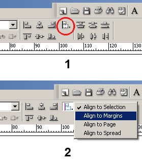

Я возможно не понял вопроса, но по-моему все возможные выравнивания в ИД есть...
    30.6 КБ · Просм.: 1 767
Ответ: Компоновка объектов относительно друг друга и страницы
И даже несколько больше чем в кореле. Просто немного другая логика работы (менее удобная, согласен) и нету шоткатов по умолчанию. А смысл вопроса в чем? Холиварчик охота устроить?

Аха, не понял... То, чего ты кажешь, и есть align & distribute, см. далее.
To lunatik
Нифига там не больше, в кореле есть панель align & distribute точно с таким же набором команд (Arrange => Align & Distribute) :)
